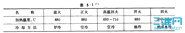

发表于 2010-2-1 20:24:57 | 显示全部楼层 来自: 中国辽宁大连
本帖最后由 trues2006 于 2010-2-2 06:40 编辑 5 U6 o% N: q0 s9 }
( f8 {1 X3 V5 x
原因是,含铬、镍、锰等元素的合金钢在淬火后在500~650℃回火产生可逆回火脆性,为防止它,小零件可采用回火时快冷;6 W7 t% D& ]9 u/ F4 t" Y9 W: L
回火后,金属的硬度通常需要用硬度计打一下,以确定金属的实际硬度;
" J/ q$ R0 o+ J/ w( M另外,及时是过程保证,对于这种不能马上确定结果的过程,也是需要进行点检确认的;楼主的问题,无非就是回火没有起到作用;
