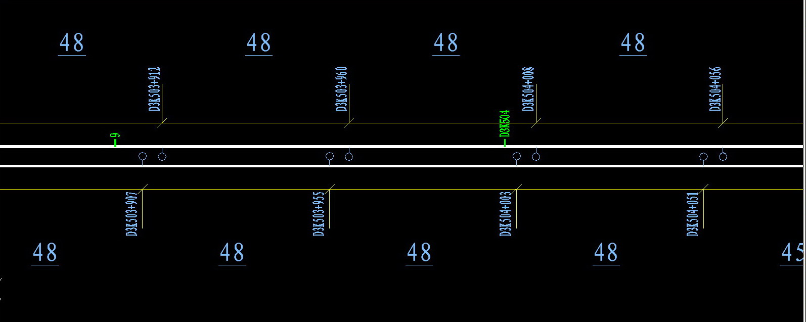

附图说明
水平排列的表示隧道内每个悬挂点的距离,48、45;
, \* n" a( x/ q' ~$ W6 H垂直的数字如“D3K503+960”,表示为每个悬挂点的具体里程,我用的是贱人工具里面的“递增复制命令”排列这些里程的,但,当“D3K503+960”加上48米后就变成了“D3K503+1008”;如图应该表示为“D3K504+008”才是正确的,“+”号前表示的公里里程数,“+”后面的应该以米为单位的里程数。
) R# P( i, n8 p  p. _8 y即,所谓千进制。

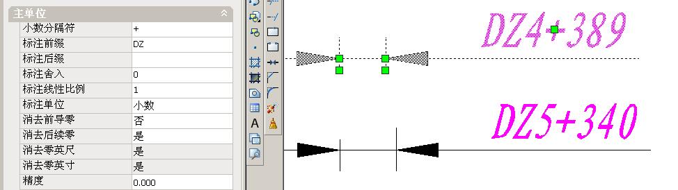

可以说就是把小数点“.”改成“+”,如果改个别尺寸,只要在“特性”栏中改就可以了。

发表于 2009-12-9 15:18:44 | 显示全部楼层 来自: 中国浙江宁波
具体方法如下:8 j* _$ C6 }) R" {5 R  U; e/ Q
使用坐标标注实现
wang2003 + 5 应助
