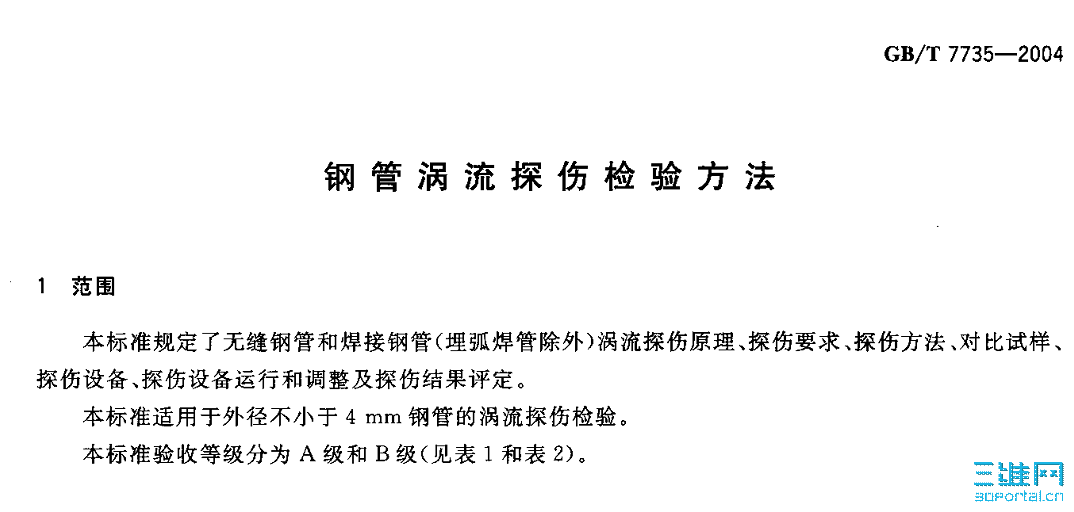

有公司给我说直径大于219的钢管 用涡流探伤不好操作,# r9 _# G7 O' M1 y$ e
一般都是用超声波探伤。 : |. N" ?' }3 K) t2 \
他说国内基本都是这个情况,请问是真的吗?5 z( J( c5 R  f  a, K& S

发表于 2010-4-14 10:07:07 | 显示全部楼层 来自: 中国江苏南京
涡流检测可用于铁磁性钢管、非铁磁性金属管材。; N2 C% {* u8 v4 y& I( S
当采用穿过式线圈涡流检测时,钢管最大外径一般不大于180mm。在靠近检测线圈的钢管表面上,其检测灵敏度最高,随着与检测线圈距离的增加,检测灵敏度逐渐降低。
6 f! w  e  @( r2 s9 L2 ]: p当采用旋转的钢管/扁平式线圈涡流检测时,钢管和线圈应彼此相对移动,其目的是使整个钢管表面都被扫查到,使用这种技术时,钢管的外径没有限制。此外,也可采用钢管旋转并直线前进的方法(此时,扁平线圈固定),这种技术主要用于检测外表面上的裂纹。) L9 g/ D& j) r. D/ }
JB/T 4730.6-2005《承压设备无损检测 第6部分 涡流检测》" ~& D4 k! L; e+ L7 j" S

6 }7 ]/ r' s: X# r! `+ w+ t看看这个标准:GBT7735-2004钢管涡流探伤检验方法
lauhob + 3 应助

情况基本属实,219以上的钢管壁厚一般比较大,涡流探伤没有用了
