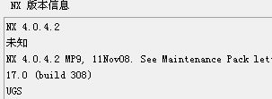

都mp09 ,了
& C* E* O* q: }1 X我的电脑,属性,高级,环境变量,用户变量,新建,+ ?3 S4 X; o2 d/ V. k0 M" j  O
变量名:UGII_BASE_DIR9 h+ T1 [) o2 T, \% M9 }# R
变量值:C:\Program Files\UGS\NX 4.04 |8 y  M  j& ~* L, s6 u" V
确定# T$ ?, Q' i) k# \
下面的系统变量也一样. `, b) j8 Y5 M3 g3 [: a7 G& B
变量名:UGII_BASE_DIR* R/ J7 }! s# z3 C* G0 r9 Q2 V
0 `; m) P8 E: Z# y- c6 D) u确定
) r8 c$ v! Z2 T0 o/ m6 i4 ?9 u# `* _* b  H7 T/ e
E:\NX4.0.4.2_Update\dvdrom0404_0\ugs_update0404  双击补丁里的 ugs_update.bat文件,OK!, \8 S$ o4 N" n
/ s6 k% I. `$ b7 G1 W1 O) qE:\ug4.0.4.2mp9升级包\nx-4[1].0.4.2.mp07
0 c& A3 C9 n- w6 b' A' N双击补丁里的 ugs_update.bat文件,OK!
