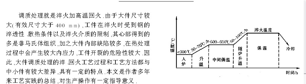

发个图片看看。4 B! b6 ~, j2 e( j8 ~
没有什么本质的区别* y8 Z; o" v% u6 j( N- b5 m
主轴的表面要求不会很高
tdragonfu + 3 技术讨论
