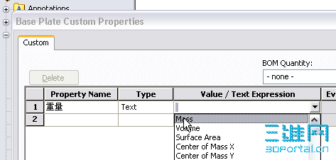

在切割草图的属性中提前建好“重量”属性,建好焊接件后,更新,建工程图,建切割清单,加一列“重量”,指定他的属性,不过,好像只能是总重啊,不能显示单重,因为不支持方程式
发表于 2009-12-9 23:28:54 | 显示全部楼层 来自: 中国广东广州
这有几个,随便复制在哪里,然后在Sw选项中的‘文件位置’中添加‘焊件切割清单’的刚才那个路径。
1 q& A1 Q$ D' E7 N, L2 [5 B更新焊件产生切割清单项目后,在它的属性编辑对话框中新建一个属性为‘weigth’的项目名,然后选择重量即可。; @" Z! \6 n* x' k- c; ]5 V1 [
最后回到工程图,插入切割明细,左边选择模板,选入俺给你的~~~~ok!0 h/ X6 o  l$ u0 A4 J5 L
- D# Y8 z0 J1 \6 ]
单重是容易出来的,总重反而比较复杂,个人以为总重无甚必要,倒不如以长度代替之。

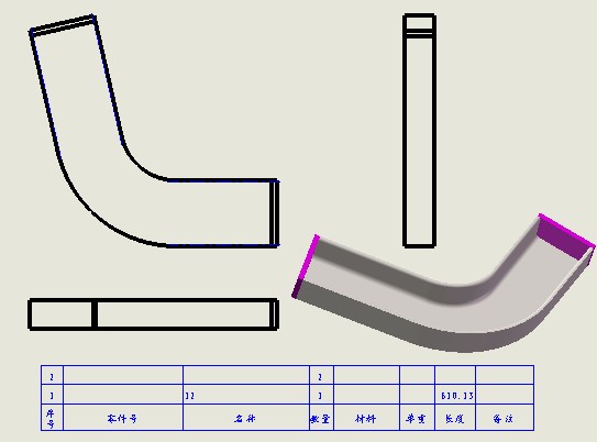

帮楼主用楼上的模板试了一下, " N  e2 u+ D/ Z$ j% V
这就是飞天鸟的模板,表里没有重量,没有材质,(我在零件里全部已设置材质)
5 I" ~% z) }) }这是图示(楼主的要求)8 `5 K9 T8 P/ R$ l. k. ]3 y1 J
QQ截图未命名.jpg 1 a6 w$ c8 z0 g1 @
  \3 ^; y: ^1 T4 G# K" b1 V
[ 本帖最后由 ZHYJ96 于 2009-12-10 08:00 编辑 ]
发表于 2009-12-10 10:23:59 | 显示全部楼层 来自: 中国北京
表格不能自动填吗??属性是灰色的。。。。。。。。
发表于 2009-12-10 19:19:09 | 显示全部楼层 来自: 中国广东广州
原帖由 ZHYJ96 于 2009-12-10 07:58 发表 http://www.3dportal.cn/discuz/images/common/back.gif
4 v1 l* x3 P+ P' K0 A3 v帮楼主用楼上的模板试了一下, $ w* _( m. ~$ @& n2 [
. r; G/ L3 `9 C' ^. `这是图示(楼主的要求)
0 F8 Z" |0 V) @0 m/ i# a7 q" s
9 E( A; ^: K" X% V; S那是因为~~~~ 表中重量列链接的属性项目名为'weight',而你的为'重量';
, U& a4 m5 l* P5 Z                       表中材质列链接的属性项目名为'material',而你的为'材质';* ]( g- W& r; J7 O
在该表中选中该列,指定其属性链接为你的'重量''材质'即可。) Y; i7 ^  ]* ~  L7 I

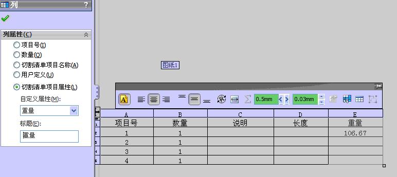

发表于 2009-12-10 22:10:48 | 显示全部楼层 来自: 中国河南濮阳
呵呵,飞天鸟啊,假如这个零件数量是两件,你那个106.67到底是单重还是总重呢?呵呵,看你上面的帖子说,是单重?你还是试验一下再说吧,我家电脑没SW,我记得是总重,也就是两件的总重。, Q) V$ ~, M/ p
" J4 ~2 Z$ q7 w- f! U5 {另外,每次都在模型的每一种切割中加一个叫“重量”的属性,累不?看我的回帖,比如40X40X4方管,在方管的草图就加上,以后凡是用到这种材料,都不用加这个叫重量的属性了* V$ k: J' I3 [1 }

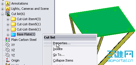

先要在零件.sldprt 做一些手腳(如圖),工程圖的切割清單才會出現所需的“自定義屬性”。

8 u5 R7 P) d5 l- t5 z* [# m悶人驗證過了,該重量是每一件的重量,不是所有件數合共的重量。

楼上那个材质不一定要链接吧,直接填写更方便,且没有那样的错误发生。
7 ^* F8 B7 q. U9 V* S8 M
9 P8 l1 y, r8 ?  b, O6 y: J另外注意贴图中'重量'是可以更改标题的,可以属性链接重量,但显示为单重。
1 T% }& \* F) s+ X5 s

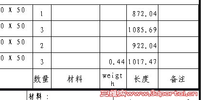

发表于 2011-6-29 11:33:27 | 显示全部楼层 来自: 中国广东深圳
15# mengemario * y  h  s& ?& K3 c' F
9 {3 H$ `  W9 \9 E) k4 W$ u, j6 q6 B
俺用了此法,发现焊件轮廓里设置的重量属性根本就不会关联到零件或工程图
0 C7 f( Q$ U# u2 p& O/ [! b( v4 Q( ?( P( d. o+ I* m! ?+ X9 ]
另外俺用了飞天鸟的模板和方法 怎么重量里永远只是没有赋予材质时的重量 ?我给的材质是普通碳钢 零件重量属性里显示的是3.68KG 但到了焊件切割里只有0.44 晕死
% [) ~: h' Y: l( ]. c反复试验过多次 还是没有做到理想效果 希望高手出招 谢谢
