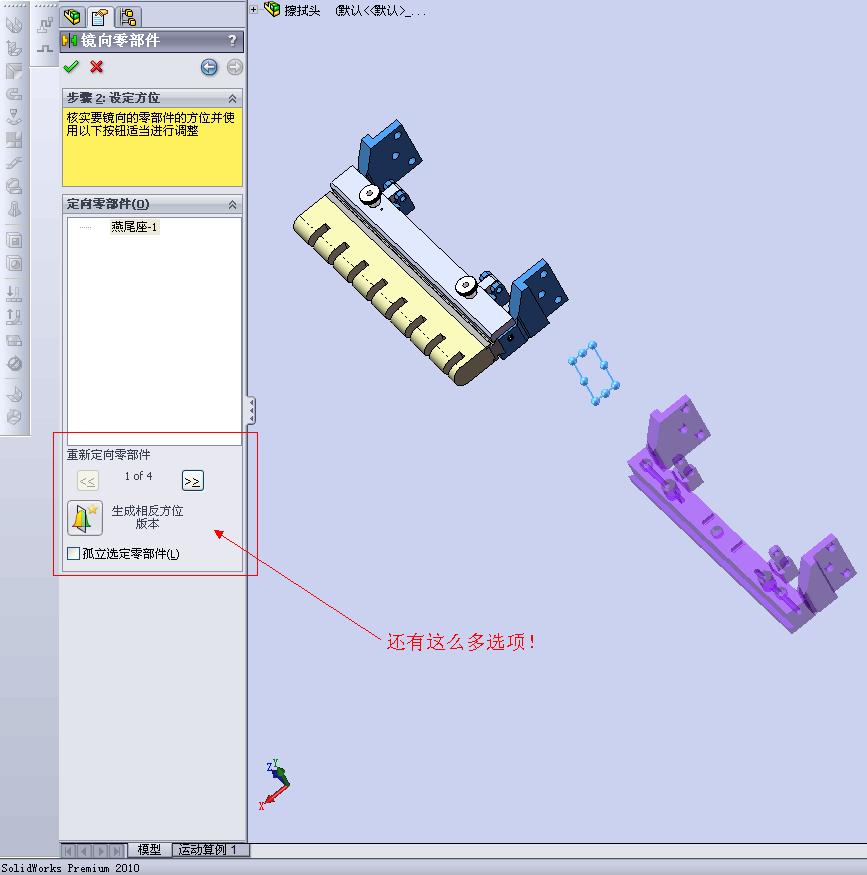

[已解决] 2010在装配体里镜像怎么没有“左右对称”,以前版本有这个选项的

2010的装配体里镜像是连配合关系一起镜像的,镜像零部件时有多种选项可供选择。: I7 Z/ F( \/ H. C3 @/ N
用了2010的装配体里镜像零部件功能,再也不想用以前的版本了。  f. W7 x4 B' v& }5 |' W

我现在用的是08的,镜像后左右不对称,真的很郁闷

/ p6 P( f. `) D$ C6 l/ i* d# q) Q! j你和楼主一样,没有仔细看选项

sw的选项一般是上下展开,这里是左右展开

恩,我试过了的,可以生成反向
