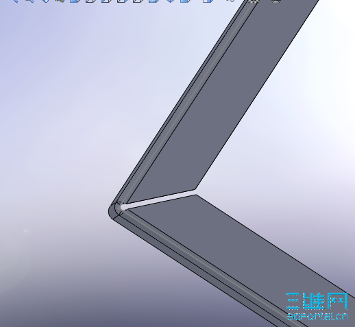

我在使用自上而下设计法设计时,在钣金工具里使用斜接法兰在沿口向里翻边,但是四个零件都做完后,在角上上出现了重合,请教哪位指点,怎么让角变成45度角,用什么办法

 楼主| 发表于 2009-12-9 11:05:47 | 显示全部楼层 来自: 中国北京

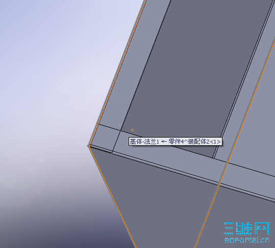

 楼主| 发表于 2009-12-9 11:09:59 | 显示全部楼层 来自: 中国北京
 楼主| 发表于 2009-12-9 11:13:05 | 显示全部楼层 来自: 中国北京
发表于 2009-12-9 12:45:26 | 显示全部楼层 来自: 中国江苏南通
在边线法兰,点编辑法兰轮廓就可以了
发表于 2009-12-9 12:47:54 | 显示全部楼层 来自: 中国上海
不用多个边线法兰,直接用一个斜接法兰就可。
 楼主| 发表于 2009-12-9 13:33:36 | 显示全部楼层 来自: 中国北京
第一个图是在至上而下设计法中的,是由两个单独的零件组成的,不是一个零件,而是一个装配体。单独零件好办就跟第二个零件一样。关键是在装配体中就不知道怎么弄了。
发表于 2009-12-9 20:38:55 | 显示全部楼层 来自: 中国山东烟台
赞同九楼意见,一个斜接法兰更简便
