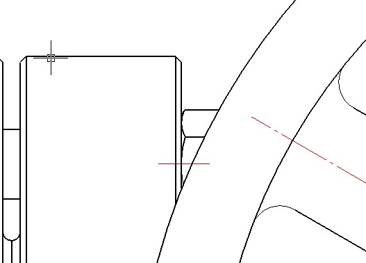

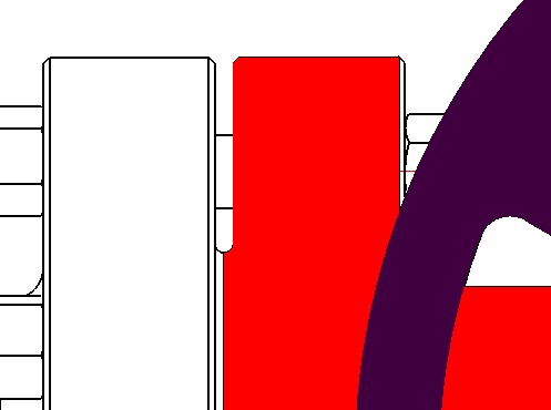

发表于 2009-12-9 09:39:45 | 显示全部楼层 |阅读模式 来自: 中国重庆
请教各位:
0 L6 |5 F  C1 d" k我绘制的示意图如图1中显示棱廓线
( u: s$ ~% ~/ E; ~: X. ]但上色后棱廓线无法显示了,请问怎样实现。: @  B2 r) V: L/ e' r
另请怎样设置图层,让上面一层始终处于上面,就可以避免块编辑后又必须重新消隐才能显示。' e1 Y4 w, i$ j7 R- ^
谢谢!

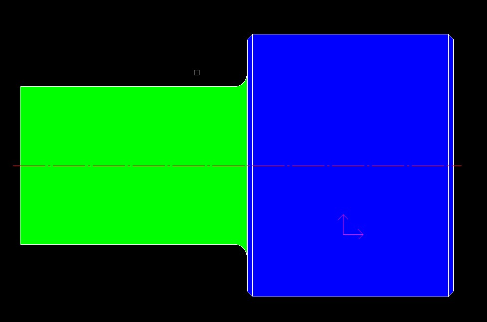

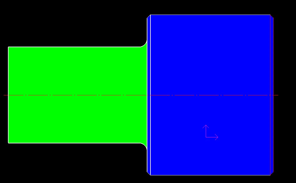

发表于 2009-12-20 19:22:19 | 显示全部楼层 来自: 中国黑龙江哈尔滨
先陏便画一条线段(跟轮廓线同一图层,属性相同),当然,圆也行。把要显示的轮廓线选中,点格式刷,先点线段,再点轮廓线,就重新显示了。或者把轮廓线再编辑一下,比如先拉长,再截短,只要是有操作了,就能在最上显示,关于楼主所说的图层置顶及块消隐的问题,我也想知道办法。
发表于 2009-12-20 19:25:44 | 显示全部楼层 来自: 中国黑龙江哈尔滨
发表于 2009-12-20 19:32:25 | 显示全部楼层 来自: 中国黑龙江哈尔滨
