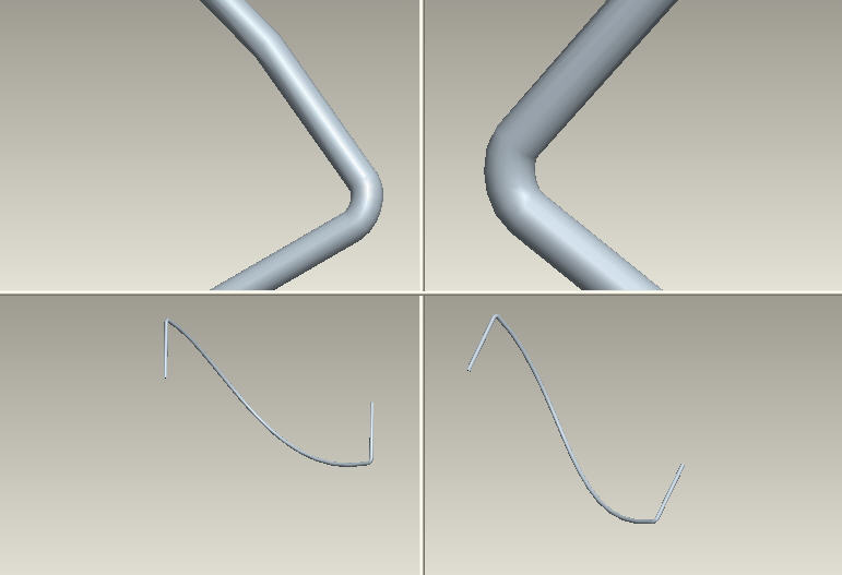

在立体曲线交点处做R1的圆角,后进行扫描

空间曲线倒圆角............. 谁做个给我开下眼界! 1 h) @. q* F+ ]  ]) d$ w
我做了个近似的, 要求不高还是可以接受的.
33.prt.rar

是不是可以用样条曲线做?破衣里好像没有直接的空间曲线倒圆

我一般用的方法就是在造型里,用曲线(两端相切)来做这个
