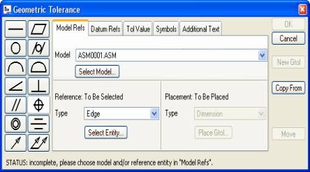

选择要在其中创建公差的模型。可以从“模型”下拉列表中选择模型,也可以单击“选取模型”,然后从屏幕中选择模型。在绘图模式下,可用模型的列表将包括当前在绘图中使用的所有模型以及绘图本身。对于组件,模型的列表将包括组件以及构成组件的元件。对于零件,只能将零件选作模型。

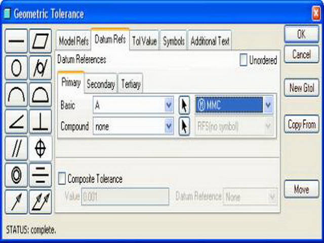

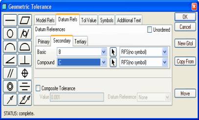

下一步是向几何公差指定基准参照。在“几何公差”对话框顶部单击“基准参照”选项卡,然后为主参照、次参照和第三参照选择基准。对于每个参照,也可以设置材料条件。 4 N. g. @% F  @
为了可以选择基准平面或轴以用作基准参照,以前必须设置了这些平面或轴。例如,为了设置基准平面,请选择基准以便它以红色突出显示,然后右键单击“编辑”>“属性”。“基准”对话框将会打开。选择  ,然后选择“在基准上”单选按钮,再单击“确定”。 / [1 O& F0 Z. U0 k$ B8 H) G7 k% {

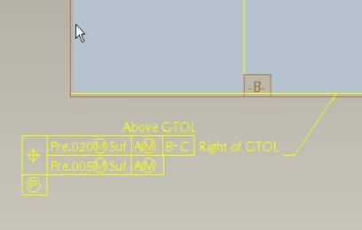

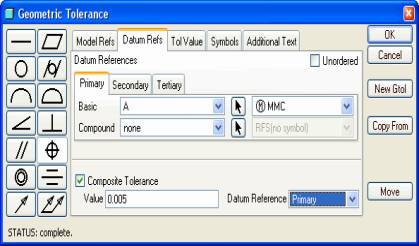

) L9 k: P. C) B0 Y5 h在此例中,主基准设置为带有最大材料条件 (MMC) 的基准“A”,如图 2 中所示。次基准参照设置为带有“RFS(无标志符)”材料条件的混合基准 B-C,如图 3 中所示。对于位置和曲面轮廓几何公差,可以设置带或不带基准参照的混合公差。图 4 显示值设置为 0.005 且主基准(基准“A”)选为参照的复合公差。 0 y9 @7 F  u; n  y
  q1 P' Y+ d) T) z. ~8 A7 J单击“取消排序”复选框将允许在特征控制框的同一部分中出现多个基准。  / I* L3 ]1 O9 f/ r& Z

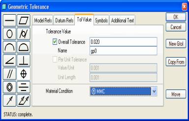

下一步是设置几何公差的公差值。单击“公差值”选项卡,单击“总公差”复选框,然后键入所要的值。还可以指定总公差的“材料条件”。在此例中,公差在 MMC 的情况下设置为 0.020,如图 5 中所示。对于直线度、平面度、垂直度和平行度,可以设置“每单位公差”。在此例中,“每单位公差”不适用。  % i9 ]( }% W/ N; b/ \

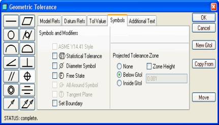

, g. I$ O1 C" x' u' X下一步是根据需要设置“符号和修饰符”和“突出公差带”。单击“符号”选项卡,再单击“符号和修饰符”下的适当复选框。可用的复选框因所定义的几何公差类型而异。取决于所设置的公差,可能要建立突出公差带。在此例中,突出公差带将放在几何公差下且不指定公差带高度,如图 6 中所示。如果需要特定的公差带高度,则单击“区域高度”复选框,然后在输入字段中键入所要的高度。   2 h  Z* ^3 R1 \1 l. M: [% C( A# ?

然后,应在“模型参照”选项卡下设置参照图元。在“参照”下,从“类型”下拉列表中选择一个可用的选项。在选择了所要的参照图元类型(例如“边”、“曲面”等)后,“选取图元”选项将变为被按下状态,而且可以从屏幕中选择参照图元。

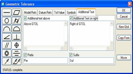

Pro/ENGINEER Wildfire 野火版 4.0 中新出现了“附加文本”选项卡。这是对 Pro/ENGINEER Wildfire 野火版 3.0 的“右侧附加文本”复选框的改进,并且多提供了几个选项。它可用于在几何公差的上方或右侧放置附加文本,或者向公差图元添加前缀或后缀。图 7 显示示例配置。6 P3 r( |7 I. R; E: j( {4 a8 O8 F8 Z- J
