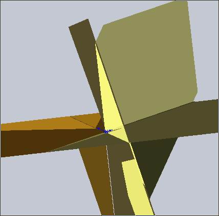

刚安装完   3DQuickPress v5.0.5,安装中不存在任何问题,展开也不存在问题,当进入料条设计时总是有一此面显示出来,如附图,请教高手如何解决

 楼主| 发表于 2010-5-9 14:22:01 | 显示全部楼层 来自: 中国广东东莞
这个问题很奇怪,我办公室的电脑以前是不能用的,后来重装了一次就ok了,但我自已的电脑一直解决不了这个问题,我都重装了不下七次了!

发表于 2010-7-9 18:00:34 | 显示全部楼层 来自: 中国江苏苏州
显卡问题!!!: x2 D1 z9 a$ I# H# ^* g% T/ c5 S
换比较好的显卡或是在sw里面将openGL改成软件驱动即可!!
发表于 2010-7-12 09:19:42 | 显示全部楼层 来自: 中国辽宁大连
66668888 太感谢了,果然好用!!!
