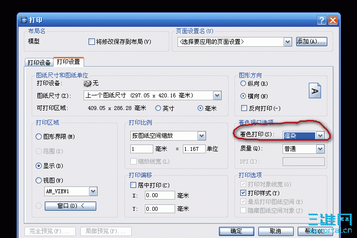

CAD的三维图打印出来只有框架,例如一个正方体三维图,打印到纸上,为什么打印出来的是棱边 而面上没有颜色呢?
发表于 2009-12-9 11:55:35 | 显示全部楼层 来自: 中国江苏常州
见下图! Z* B' x, x) }2 r
唐昕晨 + 5 应助
 楼主| 发表于 2009-12-9 14:21:13 | 显示全部楼层 来自: 中国广东深圳
多谢了,呵呵,果然是这个设置没有注意到。
