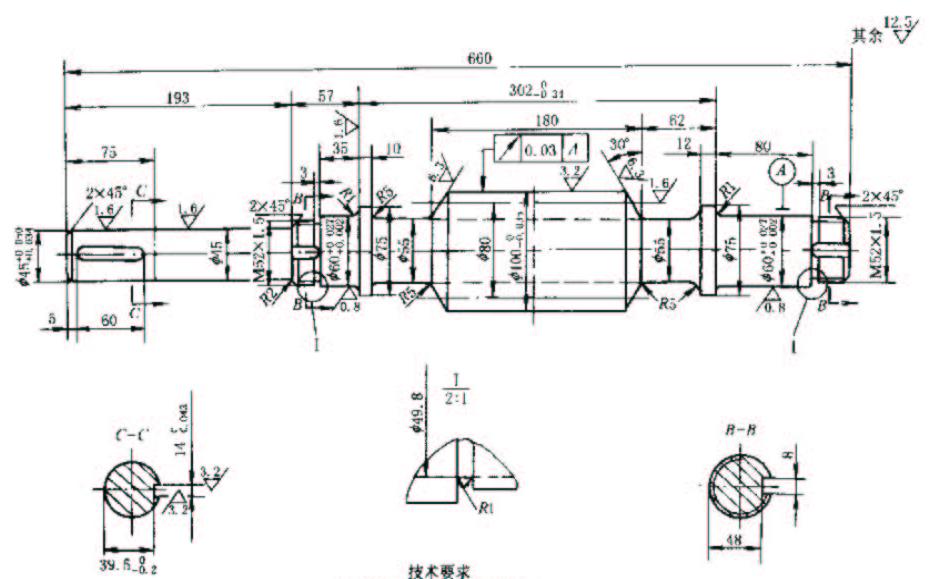

发表于 2009-12-9 12:26:33 | 显示全部楼层 来自: 中国河南安阳
这是机械设计手册上蜗杆的零件图,显然没必要画出真实的齿形。

发表于 2009-12-9 20:32:26 | 显示全部楼层 来自: 中国河南洛阳
个人感觉如果不是用于数控加工或应力分析,蜗杆不必画出详细外形,示意性画法就行了,要不然国家制图标准中怎么会有简化画法呢!

先前国标所以定出一些简易画法,是考虑到减轻人工画图的劳动强度。现在用电脑做图,应该是追求尽可能的完美表达。
发表于 2009-12-10 08:56:00 | 显示全部楼层 来自: 中国安徽马鞍山
我认为在一般的图纸里不需要画出真实的形状,除非做三维实体装配、数控加工时才画出来。
