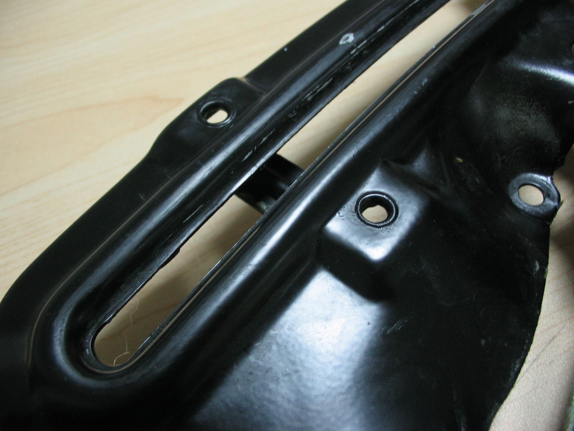

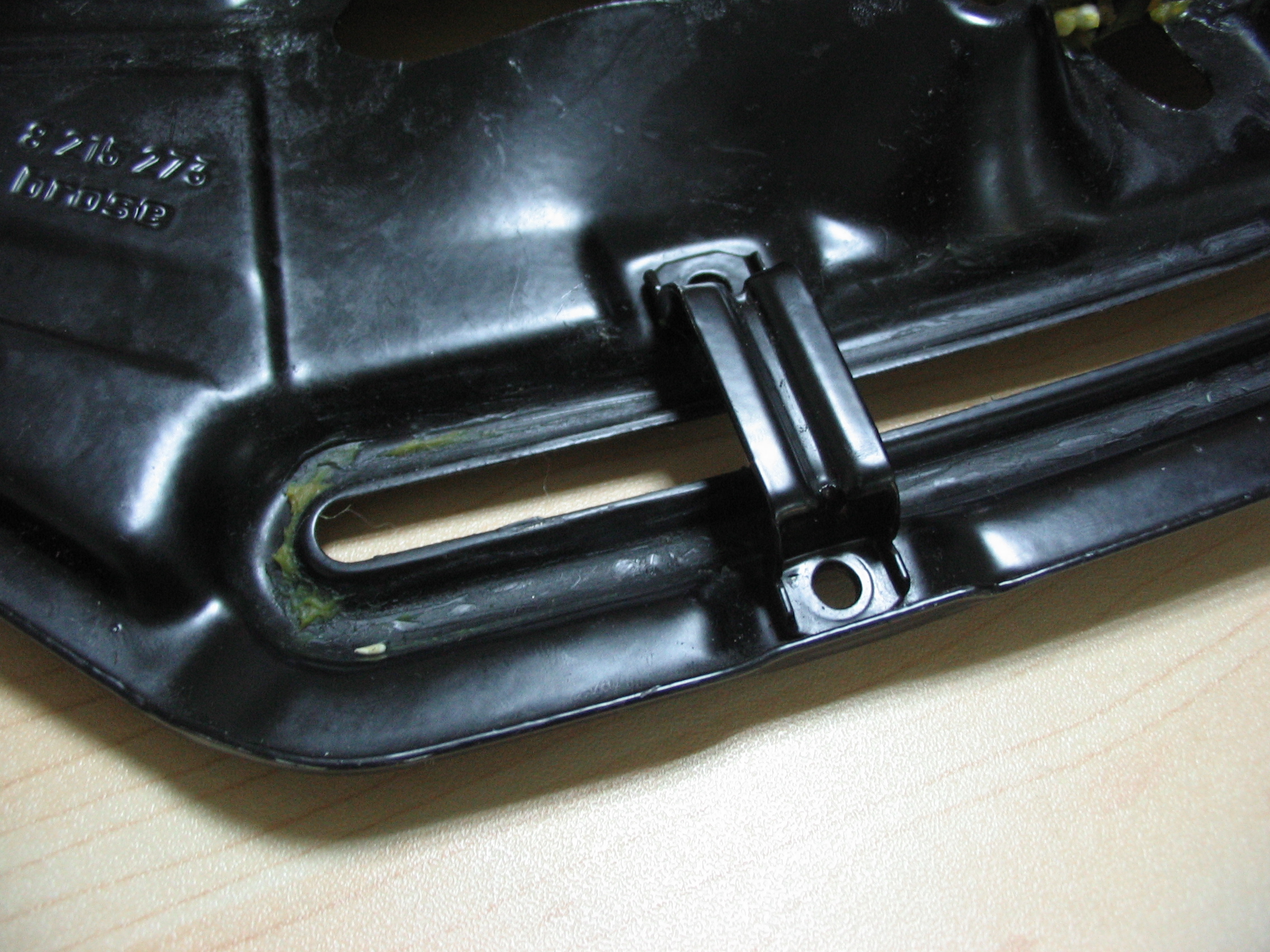

请教这种联接方式叫什么铆接?中间的孔可否用来定位,此种联接强度怎么样?如果要设计这种联接形式需要参考什么标准?有知道的朋友能否提供一些这方面的资料?非常感谢!

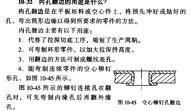

应该叫空心铆吧

发表于 2009-12-9 13:04:06 | 显示全部楼层 来自: 中国上海
好像就是下面图中的铆接型式,叫“翻边铆”可以的吧。% s  m1 t2 d4 v. _  H9 q3 C
图摘自《冷冲压技术问答》:8 d0 V" M  a3 O% H
http://www.3dportal.cn/discuz/viewthread.php?tid=158273&highlight=%C0%E4%B3%E5%D1%B9%BC%BC%CA%F5%CE%CA%B4%F0/ x6 V* B" G3 s; t3 r9 z9 `

 楼主| 发表于 2009-12-9 18:50:02 | 显示全部楼层 来自: LAN
谢谢大家的回复!2 L, P( F7 F& D7 w; X8 @$ q, ]
非常感谢“lhf999”提供的资料!
% E% t0 E" P% r- ^3 S( \如果要设计这种联接形式,请问对应的孔径和公差如何选择 ?这种联接受限制的板厚是多少?
: |( W) O6 b, _9 F7 o目前我手头有个产品因为接触的区域很小,焊接的话不好设定位孔而且面积很小不好焊,想用这种铆接形式替代,但目前不太清楚这种铆接的定位精度有多少。
发表于 2009-12-9 19:12:18 | 显示全部楼层 来自: 中国北京
应该是空心铆。
 楼主| 发表于 2009-12-10 08:30:28 | 显示全部楼层 来自: LAN
看起和空心铆很类似,不过这应该属无铆钉铆接中的一种
