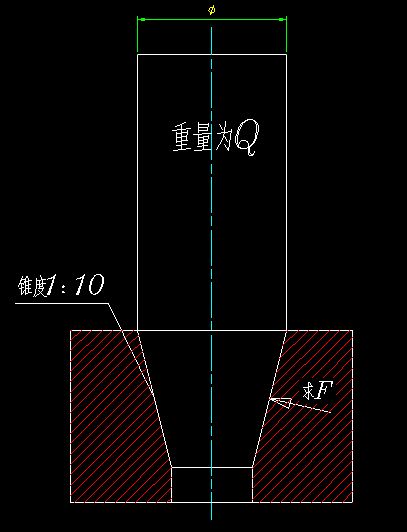

如图所示,哪老师告知如何分析,最好有受力图

圆柱心轴上的力有重力Q,圆锥套的作用力F,圆锥套对圆柱心轴的摩擦力(垂直F力)。圆柱心轴三个力列平衡方程(垂直和水平方向),可求出F力和摩擦力与Q的关系。

发表于 2009-12-10 08:55:12 | 显示全部楼层 来自: 中国山东威海
由于是圆周上受力,因此类似于微积分方程的求法!
1 H1 @4 Z$ E$ B; s8 t! \+ ]0 \* k: I; ]根据重力,沿着垂直斜度方向和垂直斜度方向分解力。因是圆周受力相对运动可以忽略。
* W5 ]- w- j. M2 s  b: L任取一小段△L,其质量为△m=m△L/2πR。△m的受力为:圆锥面的支持为N,其方向垂直于圆锥面;重力△mg以及△L上所受的摩擦力。平衡时上述各力在水平面的分力之和为零,在铅垂方向的分力之和也应为零,列出两个方程,即可求解。

将重力分解成F力和锥度方向的摩擦力就行了

发表于 2010-1-21 15:11:48 | 显示全部楼层 来自: 中国江苏泰州
1)如果只需要求解F,则使用2#的方法,做宏观分析,列Y向的力平衡方程即可;
. N: K" w- D* j- c  N# d/ R8 [$ J$ i, z4 D7 L
2)如果要求解力沿锥面的分布图,则使用3#的方法,作微观分析,取微分段如3#,沿着锥面积分、列平衡方程,求解的结果是一个与你所创建的坐标系有关的函数(即力沿锥面的分布图);
: [1 `- I$ s5 C/ @4 V' D) Z0 ?9 D& `* J1 `  _
3)不过,好像还要告诉底径、或锥面高度才可解;
- M2 {( I, }4 R. R* h
9 o% R7 o3 ~* S0 j# e供参考。
