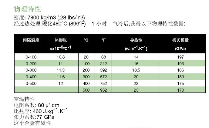

求17-4不锈钢线性膨胀系数和其他物理性能。

附件中有详细介绍。
. A4 {6 p9 {+ m: \  r6 K7 C 截图00.jpg
