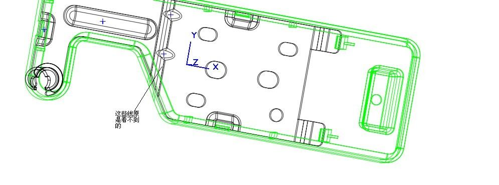

ug我用的是6.0,导出PDF是线条,我想能否导出看不到隐藏的线条的,

发表于 2009-12-9 23:04:05 | 显示全部楼层 来自: 中国广西百色
进入制图模块,建立你想要的视图效果,再导出PDF,ok!

发表于 2009-12-14 19:02:21 | 显示全部楼层 来自: 中国山东青岛
方法
你可以在制图模块中,更改一下首选项中的视图中的光顺线,将其前面的对号关掉就可以了1 Q4 X3 }7 K( M2 F. r7 z4 {6 q

发表于 2009-12-24 21:54:07 | 显示全部楼层 来自: 中国重庆
将导出为线框向关掉就解决了
