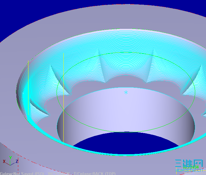

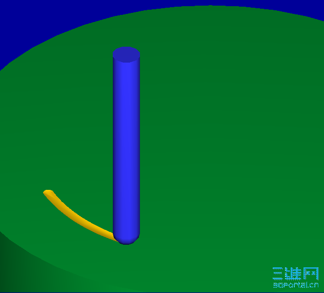

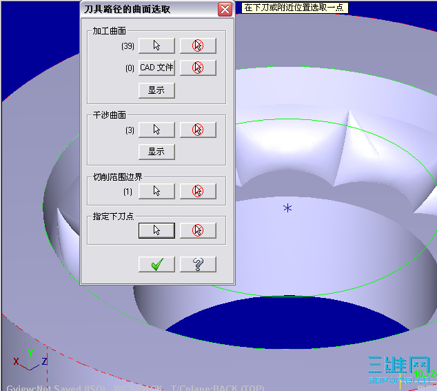

等高外形加工时,可以设置下刀点,但是实际出来的路径下刀点不是先前设置的点,该如何修改?请高手帮忙~谢谢先~

因为你的点没有在外形上。
发表于 2009-12-9 18:10:45 | 显示全部楼层 来自: 中国江苏扬州
如果非要从这点下刀的话,再设置进退刀向量就可以了
