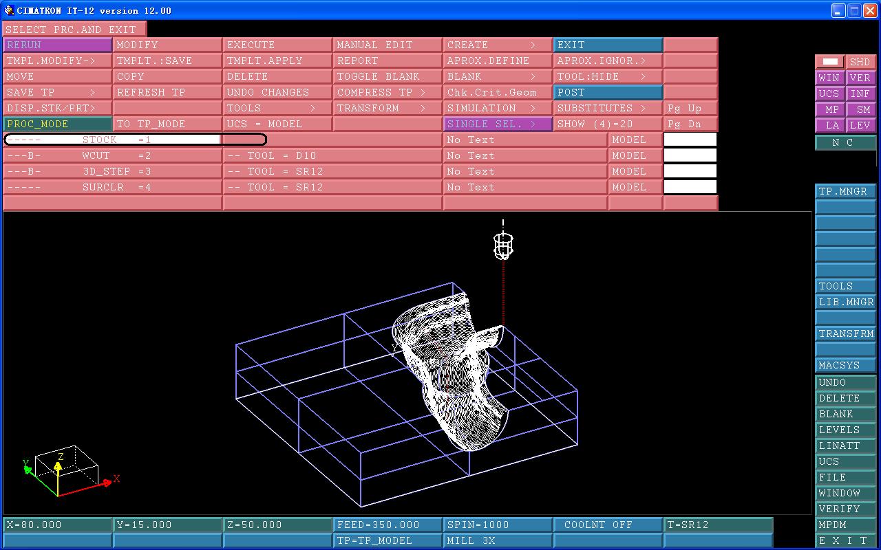

cim IT13.2次开粗怎么用? $ ~' b, p# ]7 X$ P

发表于 2009-12-9 18:21:30 | 显示全部楼层 来自: 中国山东济南
使用残留毛坯就可以。

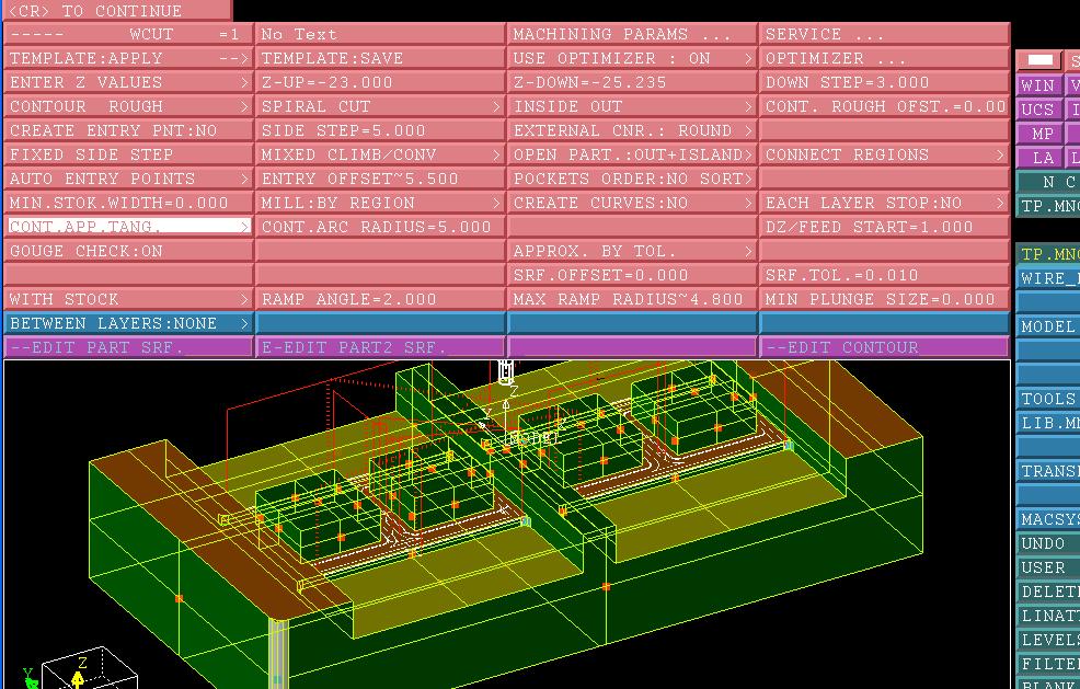

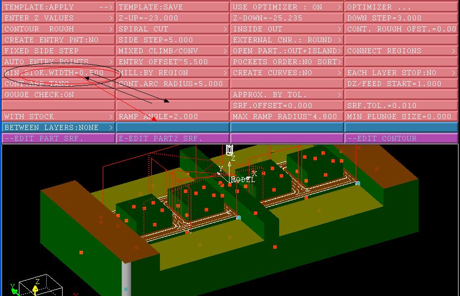

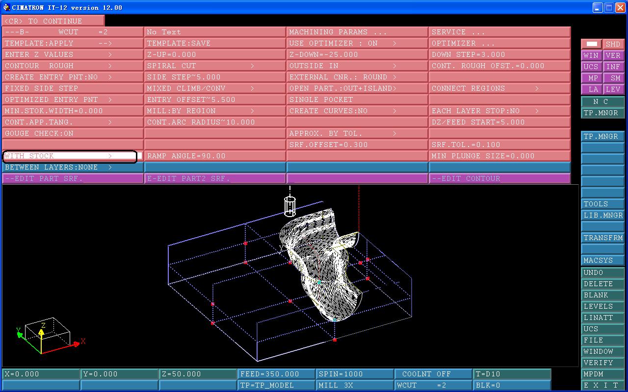

发表于 2009-12-10 07:39:37 | 显示全部楼层 来自: 中国山东济南
1.你需要创建毛坯。& e) V' A3 Z- m- ]
2.加工时选用残留毛坯。
发表于 2009-12-10 09:02:03 | 显示全部楼层 来自: 中国广东江门
回复 1# 4986429 的帖子
兄弟,7楼的兄弟说的很好就是那样的了!只要你设好的毛坯,加工时选用残留毛坯。就OK了挺好!只是设置好的程序,不能随意移动,一移动参考就不准了!
