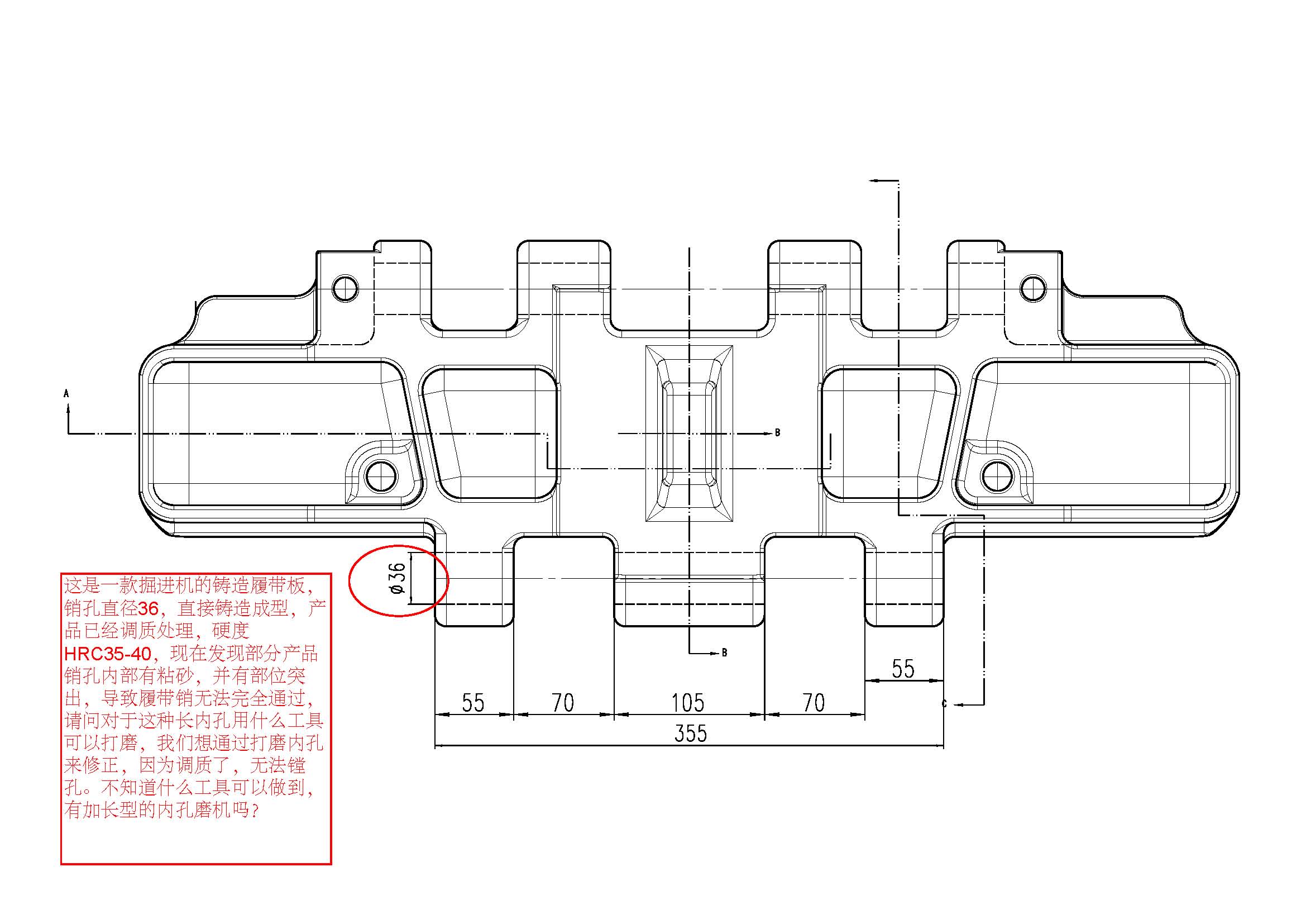

这是一款掘进机的铸造履带板,销孔直径36,内孔是直接铸造成型的,产品已经调质处理,硬度HRC35-40,现在发现部分产品内销孔内部有粘砂,并有些部位突出,导致装配时履带销无法完全通过,请问对于这种长内孔用什么工具可以打磨掉粘砂部位?我们想通过打磨内孔来修正,因为调质了,不能镗孔了。不知道什么工具可以做到,有加长型的内孔磨机吗? 无名文件.jpg

余量有多少?线切割

这个孔用风动抛光机,然后做一个加长的连接杆把磨头和风动抛光机连接。
8 K& x9 G9 S) W; A! o* S以保证中间的那段孔可以加工到(连接杆的长度>1/2的全长),两边手工打磨。/ o/ F7 E8 z8 [  B/ z
这样应该可以解决楼主的问题。

抛光和珩磨
发表于 2009-12-9 19:40:29 | 显示全部楼层 来自: 中国广东惠州
用内磨机磨,或者用绞刀绞,应该都可以吧,不过都得加长
发表于 2009-12-9 19:45:00 | 显示全部楼层 来自: 中国河南郑州
我觉得只能用手工研磨了,加研磨膏。要制作一个加长研磨头

我记得铸造厂,一般这样的孔里粘砂都是手工錾掉砂粒后抛光的. 直接抛光打磨好像对于沙粒没啥效果.对与铸件内孔鼓胀部位, 可以自己焊加长钻头过一下,比打磨要效果好的多.
  t/ N( L! b; U$ x- a+ G% f如果是M13之类材质,经过水韧处理后,可能普通钻头就不起作用了. 倒是可以在钻头上焊接硬质合金头试试
5 C  u# T& w9 D# G$ B  ?
& K  w, _5 j* s  n; X7 Q5 v0 t如果非要打磨的话,这么长的孔,倒是可以做个 十字连接头(或买万向节) 把打磨棒和风枪连接起来,打磨棒塞进孔里, 风枪可以与打磨棒成一定角度使用. 打磨棒就不用这么长了./ t, w" s# ]% }. s7 o# Y9 c

设备型号:150 CNC% \. g$ v" x& @& h) I
制造商:瑞士 VOUMARD+ j5 n3 _0 Y7 B9 T3 [
# Z' c1 a4 |' R6 {0 @此外需根据孔长制造一工装(砂轮连接轴),我厂现在使用该机床配合自制砂轮联接轴最长可加工350长的细长孔。

用拉刀
' [$ N) D& _: E$ ]' H4 u. M2 X  L可以完成任务
