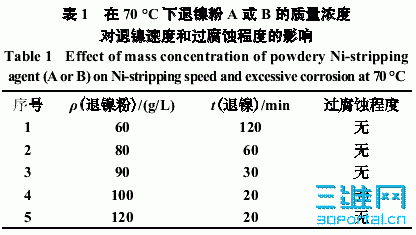

$ E$ r9 o2 _2 e" b0 }    3. 1 退镍粉的质量浓度- b  p- x$ l8 m- ^
     在70 °C下,退镍粉A或B的质量浓度对退镍速度和过腐蚀程度的影响列于表 1。从表1可知,在工艺范围内,退镍粉质量浓度增加,则退镍速度加快;# d) ?/ e( y) S
当超出工艺范围时,退镍粉浓度的增加对退镍速度几乎没有影响。在实验范围内,退镍粉对基体无过腐蚀。" |% T4 ?* x6 ]5 j
# ~0 m" X# O& k1 \- O% N! F' ~" J$ x$ K! ^3 j6 o
# V- Q6 b- ?: v/ [. J3. 2 硫酸的质量浓度. Q4 G: W& C- c; U0 ~
     不加入硫酸或硫酸的质量浓度低于工艺范围时,退镍速度明显降低,甚至不能退除镀层;当硫酸的质量浓度在工艺范围时,随着其增加,退除速度加快;当硫酸的质量浓度超出工艺范围时,基体有轻微腐蚀。
