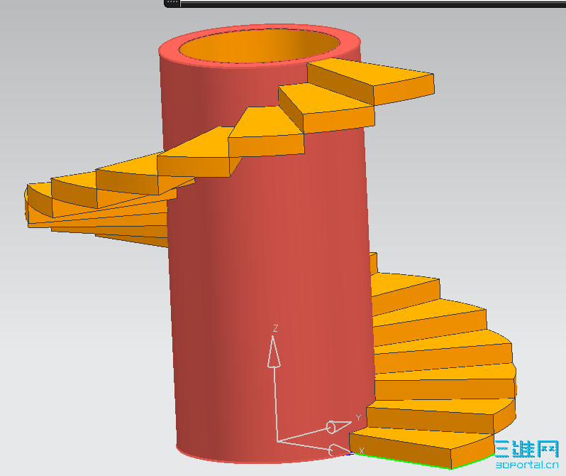

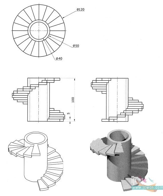

各位高手这个图形怎样使用6.0画出来?

1 M' `$ l0 y+ [( v' S2 U, U; @3 y1 h& O& o$ w9 ?9 s
[ 本帖最后由 nmgwxc 于 2009-12-9 21:30 编辑 ]
louti.rar
111.9 KB, 下载次数: 49

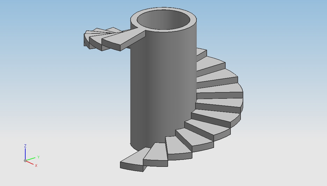

从图上看,你的模型好像有点问题 ,每块之间连接有间隙。4 Y- Q3 R! k. H3 B

啊,是用UG7.0做的啊, 打不开,我用的是6.0

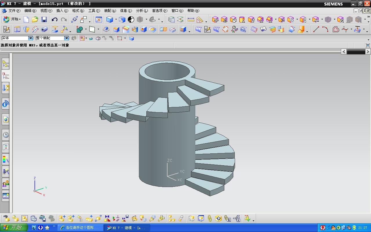

发表于 2009-12-12 18:01:42 | 显示全部楼层 来自: 中国重庆

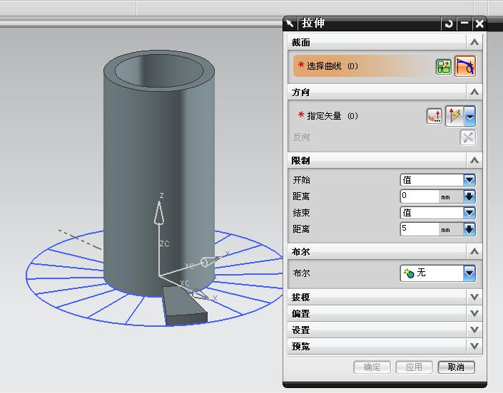

使用拉伸命令来拉伸每个楼梯,在限制里面控制好开始距离和结束距离就可以完成楼梯制作。
9 ]! v8 k# T( X$ P4 h1 m; v) ^9 s. E
[ 本帖最后由 beyond2009 于 2009-12-21 23:08 编辑 ]
华氏911 + 5 鼓励技术讨论
发表于 2009-12-12 18:09:22 | 显示全部楼层 来自: 中国重庆

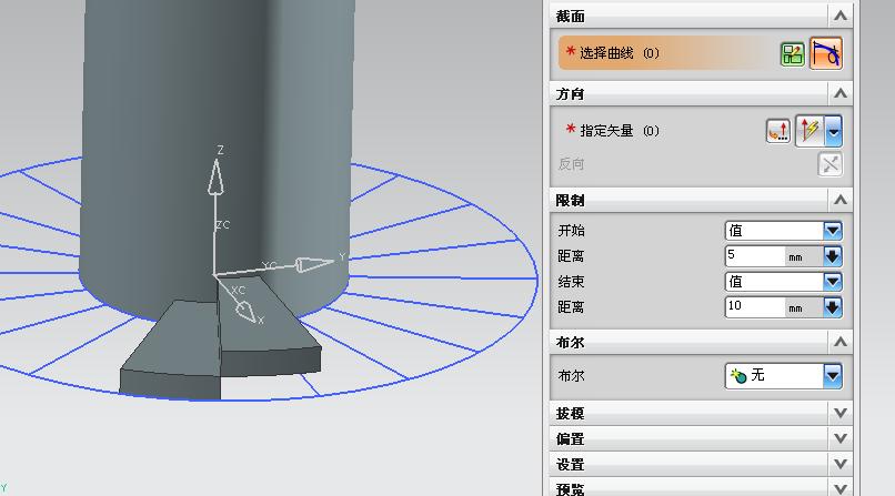

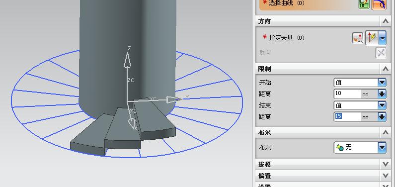

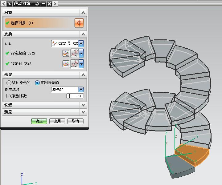

楼梯拉伸见下面的图共三张一看就懂非常的简单。
第一步操作
第一步操作
第二步操作
第二步操作
第三步操作
第三步操作

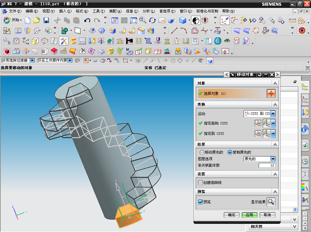

发表于 2009-12-12 19:09:06 | 显示全部楼层 来自: 中国河北沧州
楼上方法太麻烦了,试试用两个CSYS做阵列。
华氏911 + 5 技术指导
发表于 2009-12-12 20:38:26 | 显示全部楼层 来自: 中国四川广元

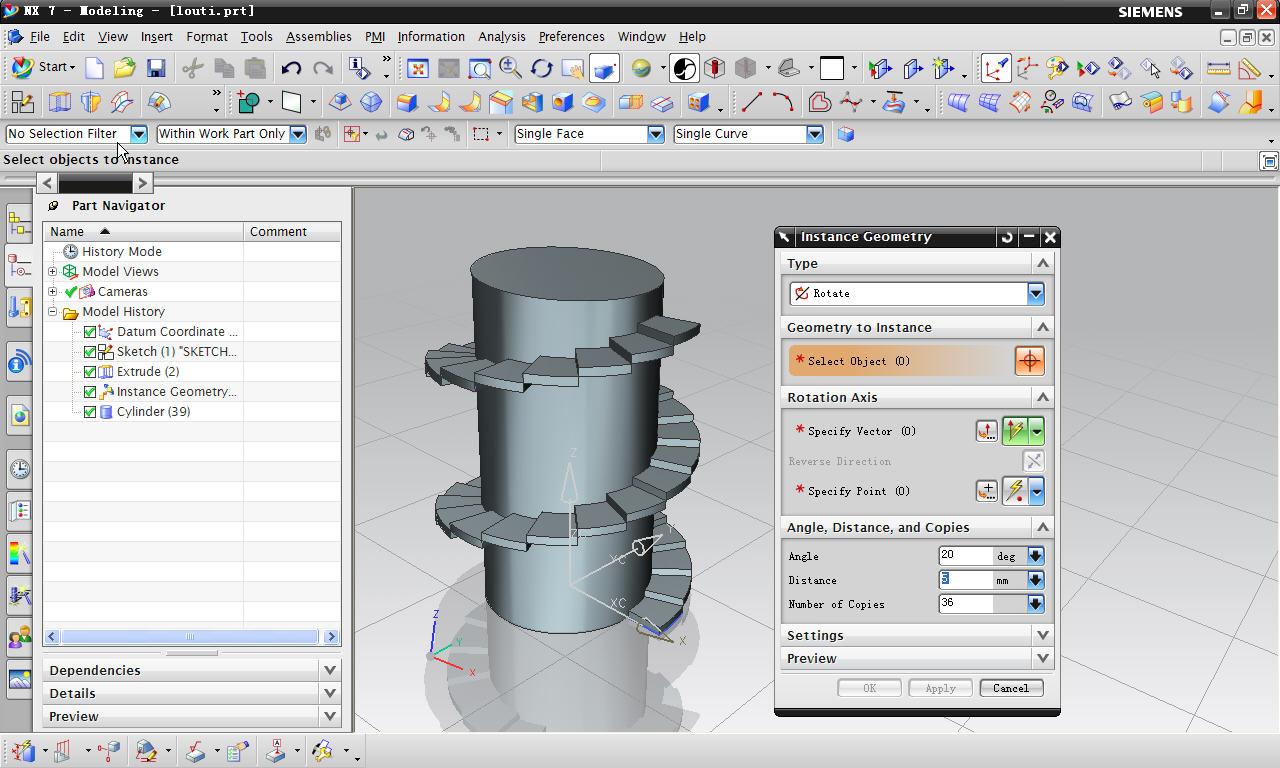

发表于 2009-12-21 22:42:54 | 显示全部楼层 来自: 中国山东济南
试试“引用几何体”
louti.rar
88 KB, 下载次数: 9
beyond2009 + 3 很好!
