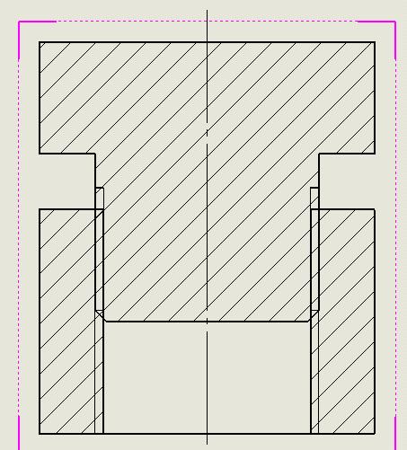

一个装配体的工程图中,有内外螺纹配合。
" P3 o5 C: r% A2 W9 B0 C在剖面图上(剖开内外螺纹配合位置),这时,内螺纹的小径是粗实线。
4 s6 ]# K' S% `0 ?! r8 L& |5 ?不符合机械制图标准,不知大家是怎么处理这个问题的?
 楼主| 发表于 2009-12-15 00:06:06 | 显示全部楼层 来自: 中国湖南娄底
有时添加了螺纹装饰线,但是在装配图的剖面图里没有螺纹细实线,不知是什么原因?
发表于 2009-12-15 14:56:26 | 显示全部楼层 来自: 中国江苏南京
我的工程图也有问题,跟国标不一致
发表于 2009-12-15 19:58:39 | 显示全部楼层 来自: 中国广东深圳
我的也是这样的,估计软件本身的问题。
发表于 2012-11-30 16:52:35 | 显示全部楼层 来自: 中国宁夏银川
我一直都是手工添加,这是SW的一个缺陷
发表于 2012-11-30 17:07:25 | 显示全部楼层 来自: 中国宁夏银川
装配体的工程图的螺纹显示要从 插入--模型项目---注释  里面选择修饰螺纹后点螺纹
