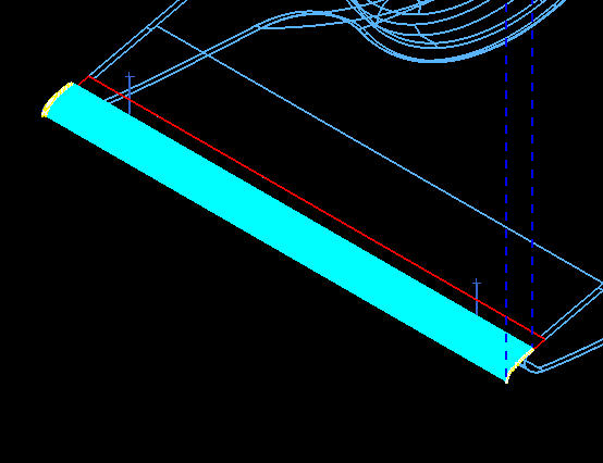

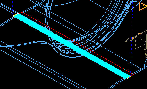

ug7.0 程序过切 那位大师能说出原因
: N5 S: l- x% Y8 I! h  k2 o不多说直接上上刀路文件* E) `  x! r' t
程序走到图片的地方坑下去一刀% m: y2 e% ?& W7 A6 F. C
操作工一晚干五块7 w3 H( B; q' U$ S8 c
我可是难过了" L6 P: e! W* ?4 x4 q
不要说图形有问题
" l3 e0 |; T$ A9 z* b一样的参数在PM里面加工出来很完美$ l3 p( v& g4 H4 b1 E/ E$ a
经常碰到这种问题
4 L8 B+ x( m& r; q; J5 ]有时候在UG里面算程序明明是一个面走曲面精加工的时候在面中间不断的跳刀( \% e( Y) b! t0 P+ T
郁闷, m7 u& y5 M' F5 s
可能是做图公差太大# k6 q* H; O5 `: E4 }4 A0 _
那位有解决的办法

 楼主| 发表于 2009-12-10 14:27:24 | 显示全部楼层 来自: 中国浙江杭州
终于搞定了
9 W* G  k: {- y. j  T8 U各位师傅下去帮我分析分析是那里出了问题$ m$ W; n) a1 k. M: v

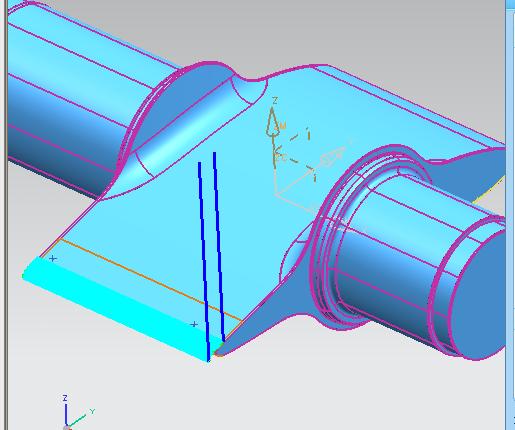

发表于 2009-12-10 21:06:07 | 显示全部楼层 来自: 中国台湾
沒發現可議之處' {' V' \5 }' A& ]' V) e5 c7 y
9 r$ X% @! B8 _) {! K) g. }0 I/ \- c5 d4 C# Y& ]8 J  r
: V* Q1 s7 E1 e( v9 T1 |: a
$ I* _! y, v% C: g1 w6 C! t! ~ Snap3.jpg
' d+ i( o. @: C& c% P
  E) x+ n' O; [7 E紅色提示的面加工都很好啊
! @/ c( W% J; K3 m' A5 T" Y6 m5 O
[ 本帖最后由 andy1414 于 2009-12-10 21:10 编辑 ]

 楼主| 发表于 2009-12-11 17:24:47 | 显示全部楼层 来自: 中国浙江杭州
师傅拿我的程序看见里面有过切没
5 c. d$ k* H5 q- O实际加工出来有一个地方大概下去0.3坑了一刀) W3 ?! ^: O0 |: V; @9 D: m' H
请国营厂的烧旱工烧了一天
 楼主| 发表于 2009-12-11 17:26:42 | 显示全部楼层 来自: 中国浙江杭州
R角那地方坑的 :funk: :funk:

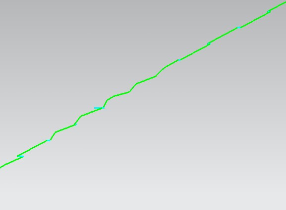

 楼主| 发表于 2009-12-19 09:50:22 | 显示全部楼层 来自: 中国浙江杭州
我那图档里面的程序的确坑下去了9 E# X* ?* x, m+ x9 l
保守点最少有0.33 Q7 N' \2 L- l1 @  S% {
程序里面我也没看出有什么问题
! R& ~1 B( f# h! L5 j# J( {) t实际出来的确有很深的一刀
发表于 2009-12-19 18:05:16 | 显示全部楼层 来自: 中国台湾
可能是后处理问题.跟之前有人发生等高出刀路也许一样0 ?% T: e( o) ^  o
换个后置出程式再看看
发表于 2009-12-19 19:20:18 | 显示全部楼层 来自: 中国台湾
後處理只不過把刀具路徑CLS轉換成各種機系可判讀的G代碼,
$ i* ~+ D: S$ F% _如果CLS看起來歪紐別想後處理會完整。7 a7 }7 d7 z2 i4 }
  l! k3 v- N) K5 `
刀具路徑一定要相當的檢查,後處理出來絕不會有問題的。
0 t' ^2 G2 t$ k& z+ d樓主的路徑歪斜過切也不以為過。
