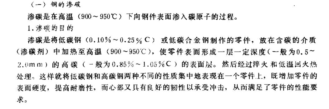

[求助] 表面热处理中渗碳的作用是什么?
发表于 2009-12-10 09:21:09 | 显示全部楼层 |阅读模式 来自: 中国广东深圳
表面热处理中渗碳的作用是什么?只是增加硬度么?
发表于 2009-12-10 09:30:00 | 显示全部楼层 来自: 中国江苏泰州
在富碳介质中使碳渗入低碳钢(0.1~0.3%)或低碳合金钢的表面,以在保持心部高韧性的条件下获得高硬度的表面层,提高工件耐磨性和疲劳强度。. m: Z7 V% J5 N1 o8 _
渗碳温度一般为900~950℃,表层碳为0.8~1.2%,层深为0.5~2.0mm。渗碳缓冷后渗层的组织为少量碳化物及珠光体(过共析层)珠光体(共析层)和珠光体及铁素体。渗碳后的工件均需进行淬火和低温回火。

发表于 2009-12-10 10:05:11 | 显示全部楼层 来自: 中国上海
简单的说,渗碳的目的就是提高低碳钢表面的碳含量,使零件通过淬火、回火得到高的表面硬度,而零件芯部由于含碳量低,可以保持较低的硬度和较好的韧性。

发表于 2009-12-11 16:35:40 | 显示全部楼层 来自: 中国湖北十堰
面渗碳处理:将含碳(0.1~0.25)的钢放到碳势高的环境介质中,通过让活性高的碳原子扩散到钢的内部,形成一定厚度的碳含量较高的渗碳层,再经过淬火\回火,使工件的表面层得到碳含量高的M,而心部因碳含量保持原始浓度而得到碳含量低的M,M的硬度主要与其碳含量有关,故经渗碳处理和后续热处理可使工件获得外硬内韧的性能.渗碳处理的作用是:提高表面层的耐磨性(碳含量高的M),同时保持心部有高的耐冲击能力,即强韧性.
发表于 2009-12-12 10:01:13 | 显示全部楼层 来自: 中国内蒙古呼和浩特
提高硬度,保护内部的韧性,增强耐磨能力
发表于 2009-12-14 09:10:42 | 显示全部楼层 来自: 中国江苏苏州
提高表面硬度,保持零件韧性。
& L; Y+ R) x" J+ v" @! i- H' x渗碳一般的作用是提高零件的耐磨性
发表于 2009-12-14 15:23:31 | 显示全部楼层 来自: 中国浙江嘉兴
提高表面的硬度,和疲劳强度,同时保持心部的韧性
发表于 2009-12-14 17:08:26 | 显示全部楼层 来自: 中国安徽马鞍山
我们厂用渗碳处理低碳钢套提高耐磨性,用此方法来降低成本。
发表于 2009-12-14 17:17:11 | 显示全部楼层 来自: 中国天津
表面热处理中渗碳应该只是增加含碳量以便可以热处理提高硬度,没听说过其他作用。
