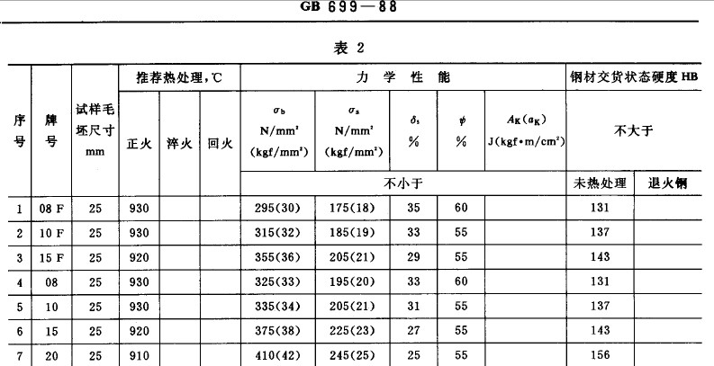

请教各位大虾,20钢正火处理后布氏硬度能不能达到170-210 。如果不能达到,最高能达到多少?) d5 R* H+ q  |7 Q0 q! F

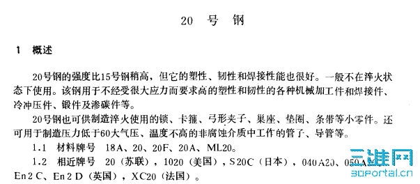

查机械手册得知:20号钢试件调质处理或者淬火+低中温回火可以达到,正火达不到你说的要求

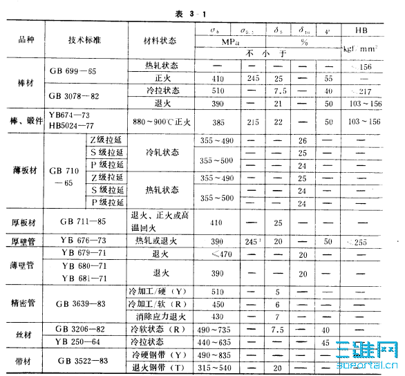

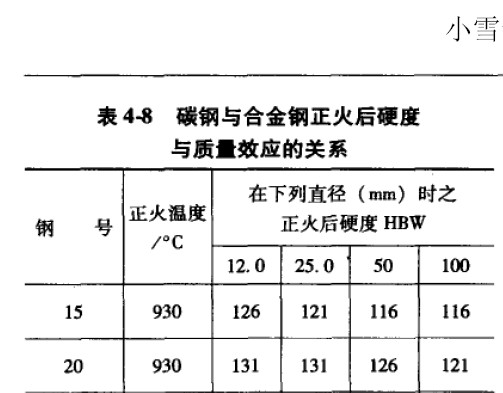

不能达到,根据资料和经验看其正火后的硬度最高可达到HB143。

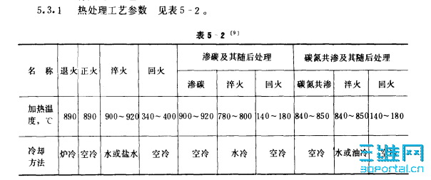

参考《热处理手册 第1卷 工艺基础(第4版)》

根据多方资料看来,20#钢正火后硬度达不到HB170-210

20#钢一般正火后硬度在125-170之间,根据冷却方式有所不同(空冷,风冷和水雾冷却都有差异),
0 S, B& o9 r5 l+ ?/ N; y) U! Q
7 Y7 Y! W! e, J% L, P3 ^1 l" ?20#钢可以调质处理,曾经用高温水仞处理+中低温回火来提高其硬度和强度.170以上是完全可以达到的!
