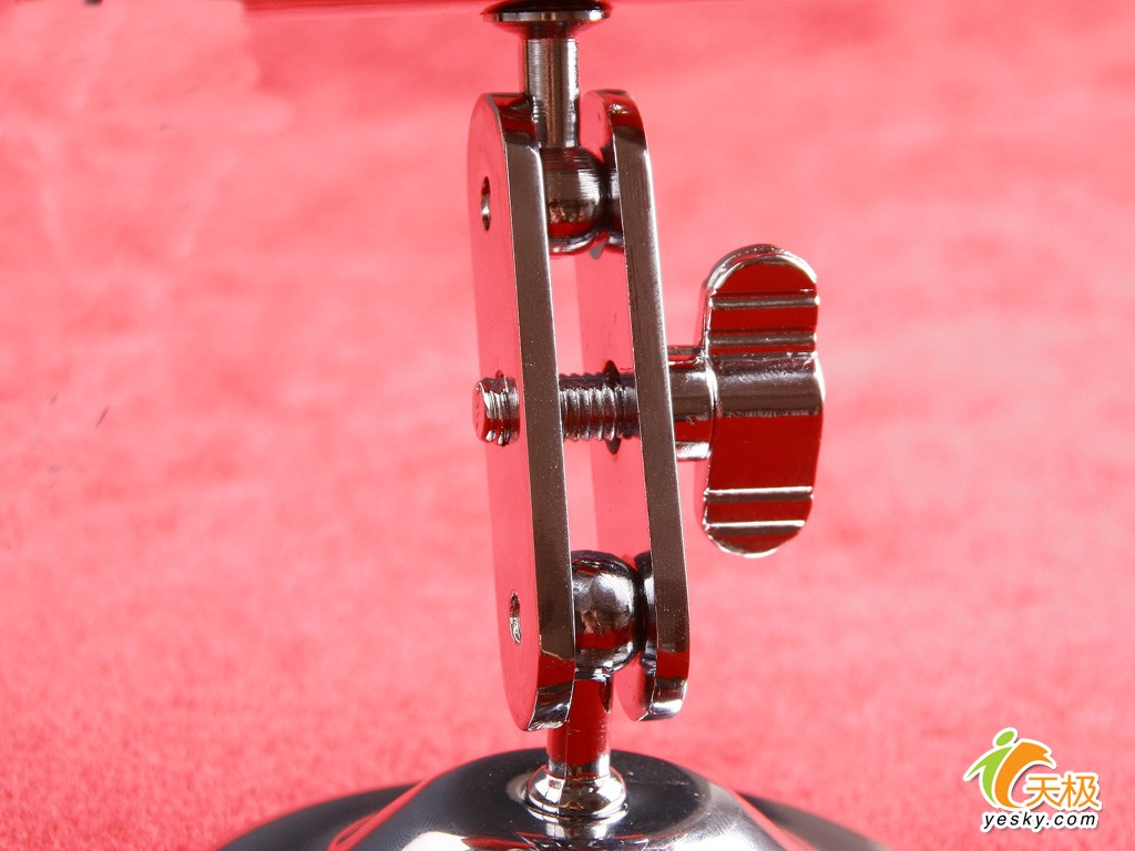

[已解决] 请教照片中是什么样的一种结构
发表于 2009-12-10 11:44:55 | 显示全部楼层 |阅读模式 来自: 中国江苏南京
请三维论坛的朋友帮忙。或者谁有这方面的设计资料6 S9 a' t; F+ r2 t+ T
  h; b) _' T' b0 Z. Y

楼主能否发一张全景的照片呢?
发表于 2009-12-10 14:10:22 | 显示全部楼层 来自: 中国湖北武汉
看上去像个球铰结构
发表于 2009-12-10 14:19:00 | 显示全部楼层 来自: 中国山东威海
清楚倒是清楚,是想看一下上面链接的是什么O(∩_∩)O
* U8 k( g8 s) f看起来应该是一个铰链机构,用螺栓锁固两个钢球作为回转支轴。但楼主要的资料是针对这一种产品还是针对机构设计啊?

发表于 2009-12-10 14:29:00 | 显示全部楼层 来自: 中国江苏苏州
这是一种较为原始的百分表表座,现在基本上没有人用了,通过调节中间的蝶形螺栓可以任意角度调整百分表的角度。这东西的设计我想应该没有可以参考的标准,你可以从市场上买一个回来依葫芦画瓢就可以了。# e: j6 P. n1 [" h) L8 N5 j. v
0 R2 V/ X, n* M* w[ 本帖最后由 huanking 于 2009-12-10 14:46 编辑 ]
发表于 2009-12-10 15:59:02 | 显示全部楼层 来自: 中国江苏苏州
回复 5# huanking 的帖子
没错,我们用过
发表于 2009-12-10 16:09:43 | 显示全部楼层 来自: 中国山西太原
这是一个调整两端器物(图片没照全)角度的装置,左边的夹板上有螺孔,右边的夹板是通孔。两个夹板两端是可转动的铰链,当调整好二者的角度后拧紧中间的蝶形螺钉,两端的铰链就被夹紧不能转动。

回复 6# huanking 的帖子
带着图片去市场淘吧,其实自制也很方便,就是两个夹板上的球形凹槽稍微麻烦点,可以用电火花加工。直接钻穿也行,只是这样摩擦力会稍微小点,夹紧力也就差点。

应该没有什么难度。; y3 C2 m/ q8 P, [
两个夹板上的球形凹槽,可用锥面替代,从图片看,中间有通孔,可以不用电火花加工,工艺性不差。

发表于 2009-12-11 15:02:25 | 显示全部楼层 来自: 中国四川德阳
这是摄像头上的吧。我的摄像头就是类似于这种。通过螺栓松紧来夹紧和放松上面的关节球,从而达到调整摄像头方向和固定方向的作用

发表于 2009-12-12 11:16:12 | 显示全部楼层 来自: 中国山东潍坊
应该是百分表表座,通过调节中间的蝶形螺栓可以任意角度调整百分表的角度。和我们用的差不多

发表于 2009-12-12 14:59:55 | 显示全部楼层 来自: 中国安徽淮北
应该是台灯底座或者是落地灯。采用这种机构就是为了便于转向,另外上面承载物的重量不大。" y! Q) B+ y$ e6 U) N# h# v

发表于 2010-1-3 21:10:39 | 显示全部楼层 来自: 中国北京
我看着像表杆,机加工我用过这种类型的,甩表找中心用
