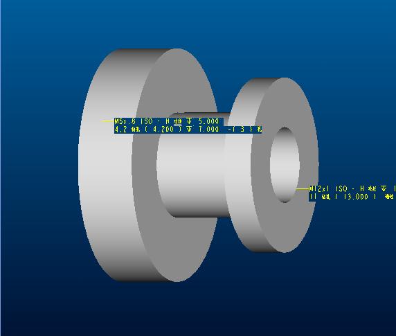

我直接打的螺纹孔,图上会显示出来M8和一堆数字,请问怎么设置不显示螺纹孔啊?去掉这些数字!!!
发表于 2009-12-10 13:08:15 | 显示全部楼层 来自: 中国陕西西安
把注释隐藏就可以了!
+ Y' U  B, s/ W  a. Z9 ~* T在4.0里面直接把注释前面的对号去掉就可以了 # k% ?$ M9 I/ w% g; V% J, `3 e, D
2.0把这些注释放到一个层上 隐藏该层
发表于 2009-12-10 17:30:59 | 显示全部楼层 来自: 中国浙江宁波
不显示注释就可以了!和基准面,基准轴,基准点,坐标系的显示开关在一起!
发表于 2009-12-10 18:14:02 | 显示全部楼层 来自: 中国四川成都
也可以在CONFIG里边设置好象
