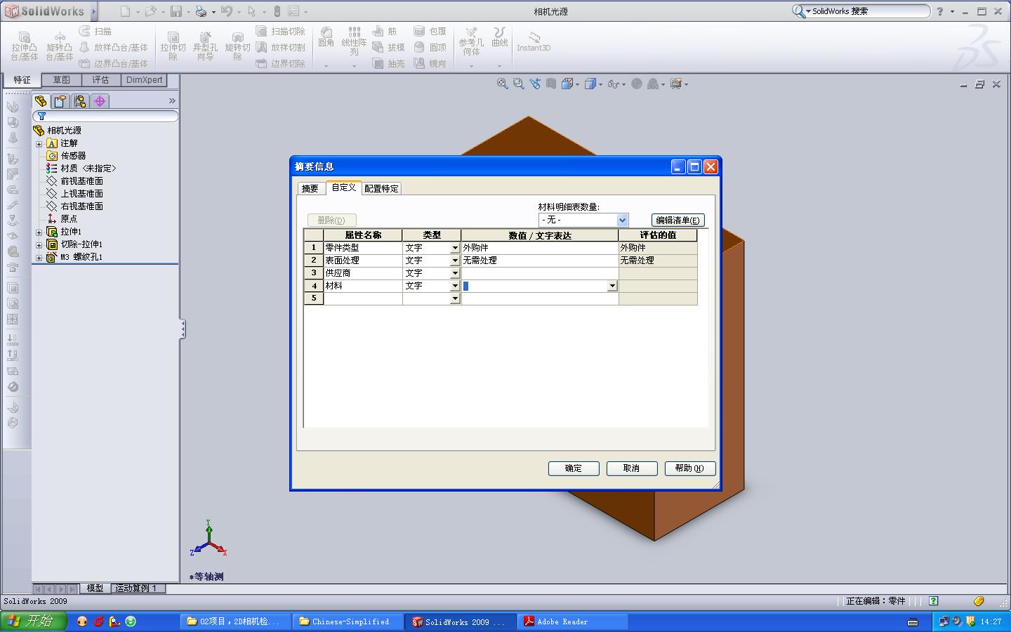

请问各位大大,在SolidWorks 2009 的零件的属性中的:数值/文字表达的配置文件一般是放在哪里,是否可以修改?因为工作输入的需发,现每次填到此处时均需要手动输入这些东西,感觉有点烦,想修改一下配置文件,将里面的内容根据我们自己的工作习惯进行修改,不知道是否可以? 1.JPG

只要打开零件的模板,添加属性保存就可以了。一般放在C:\Documents and Settings\All Users\Application Data\SolidWorks\SolidWorks 2009\templates下面。

顶一下帖子,希望有高人能够解决问题。6 p. K. ^6 [6 T$ W( U) b  G! L1 t
solidworks中自带的数值/文字表达内容太少了,谁知道怎么增加自定义的内容?9 k$ u) W& F% [( d! o
注意:不是属性名称的内容(这个我知道,是在properties.txt增加)

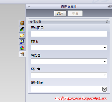

sw2010以后版本有自定义属性工具了,很方便,升级吧!

5楼所说的属性选项卡编辑器在2009中就已经有了,只是功能没有2010的完善。另外,公司使用了PDM系统,但不是SolidWorks开发的。因此不能升级。在属性选项卡编辑器中无法完成我所提的要求。

谁说的!你在零件模板下添加这些属性名称,然后保存为零件模板!那么你以后的图档都有了!建议工程图模板属性链接!这样方便多了

顶一下这个问题,见过帖子有人可以在数值/文字表达中添加过,但不知道方法,楼上说的用自定义选项卡曾经试过,但有一些问题,比如:自动计算一个配置的重量,怎么写那道计算公式。求高人出手相助
