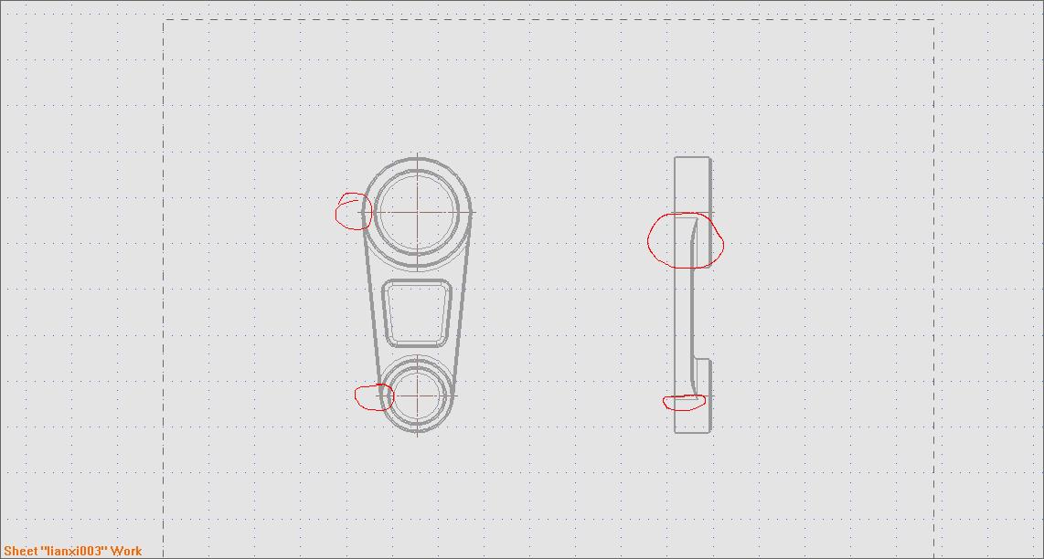

问题如图 如何去掉相切处的那条线啊? 哪位大侠能帮帮忙,谢谢!

补充一下,版本为5.0
发表于 2009-12-10 17:37:00 | 显示全部楼层 来自: 中国北京
右击---样式---里面有,具体记不住哪个了

是样式吧  谢谢% K$ t! [6 S; l7 a9 f

样式光滑曲线里,也可以用视图相关编辑来单独取消

样式——光顺边
