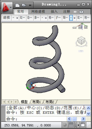

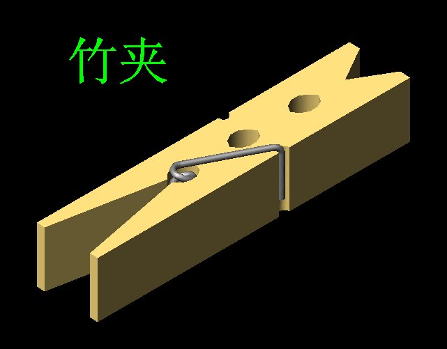

刚画的三维实体,用AutoCAD2004画
: \0 b: |5 A( E6 q8 ]) n: Q 20091210154113953.jpg

楼主的弹簧不知是怎么画的,不错啊!
发表于 2009-12-12 21:42:37 | 显示全部楼层 来自: 中国浙江金华
是啊,这个弹簧怎么搞的啊,cad的三维不怎么会啊

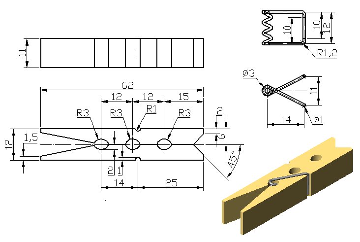

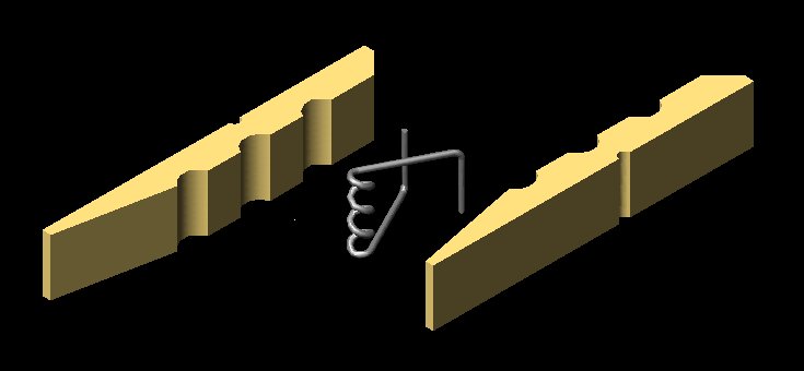

画弹簧关键是画出路径,在AutoCAD2004中,三维样条曲线不能直接作为拉伸路径,需要将曲线的各拟合点z坐标0,再恢复各控制点的z坐标即可。如果用07以上版本,可用扫掠命令。我将dwg原件发上来,供大家参考. D$ O+ ~% |0 b1 z1 K5 t' h
20091214142127031.jpg - d# e' Y% d& \! Q* b% N* M1 }' o, Q* B
20091214142317953.jpg ( b, W8 m4 |( |; ?/ ?4 |6 d+ \7 X+ y
