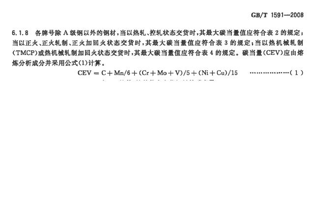

 楼主| 发表于 2009-12-10 17:24:12 | 显示全部楼层 来自: 中国北京
原帖由 wwjxgz 于 2009-12-10 16:43 发表 http://www.3dportal.cn/discuz/images/common/back.gif
1 @$ @, W1 Y4 K8 l! O5 `钢的碳当量就是把钢中包括碳在内的对淬硬、冷裂纹及脆化等有影响的合金元素含量换算成碳的相当含量。通过对钢的碳当量和冷裂敏感指数的估算,可以初步衡量低合金高强度钢冷裂敏感性的高低,这对焊接工艺条件如预热、 ...
按链接的介绍,国际焊接学会用CE,日本JIS标准用Ceq,那么CEV呢,在GB/T 1591-2008中用的是CEV。
nel1982 + 2 应助
发表于 2010-2-27 12:15:42 | 显示全部楼层 来自: 中国江苏盐城
ASTM A216中碳当量的计算公式是:CE=C+Mn/6+(Cr+Mo+V)/5+(Ni+Cu)/15。
