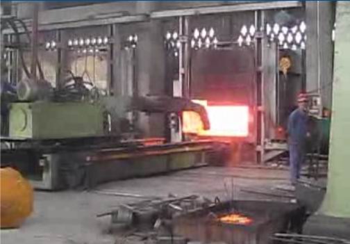

工作需要设计耐高温悬臂上下料机,求助相关图纸、设计资料和问题。2 b' G- s# k1 ^! W
1.悬臂及料托材料均要求在900℃左右工作时,仍能具有相当于45#常温状态的机械强度。选什么材料合适?5 x- W6 w$ k9 X$ p) ]  c' W) ^$ q4 y
2.要求悬臂长3.5米,端部负荷2T,并且悬臂杆件具有正反向旋转功能。何种结构和动力比较适合?0 g, e6 ^2 F8 {, w  q2 |
3.主机重量至少不能低于多少合适?, r  j# O  q* P0 n0 F: c/ l
4.主机需要前后移动和左右旋转,采用什么方案合适?
! U1 D. b. l3 Y  h# s2 Z5.此设备制造费用大约需要多少?8 r: a0 q! h4 n( b+ }. ^8 V- z5 x: R
6.求助相关图纸和设计资料。

楼主所问是否为下图所示?如果是的话,那通常称为“装取料机”。
) q2 Q/ v" i& w& M5 ~8 {5 R1.此类设备特定连续高温工作时间不宜过长,一般在几十秒以内,这也是选材的条件之一;/ O2 Q+ w# h2 a5 t
2.悬臂杆件可采用套管结构,传动机构可用蜗轮蜗杆,驱动则采用液压马达或电动均可;# n; |0 K  W( F' _+ i) a
3.抗翻转指标约为10TM以上;% v' |# C4 A* i
4.前后移动和左右旋转方式可参见附图;
" ^! m9 V5 o" R/ [* J, ]' D5.价格大约30万元。
% u# ]  D7 M# g6.这多为专用设备,未见标定图纸和具体设计资料,可参考相关机械设计资料进行。

 楼主| 发表于 2009-12-21 19:07:37 | 显示全部楼层 来自: 中国辽宁沈阳
点识老师果然是高手专家!, U8 m- x$ K1 D- o0 ^, B0 r0 N3 b
上传的图片所示的设备和工艺正是我要做的项目。$ l" K* f9 }, }: ?; O) l& W0 i
相关文字介绍的意见很有参考价值。非常对路。# J  i" x0 s4 J) t; {) g) F4 A
您是否做过相关设计?能否再提供一些比较具体的资料?

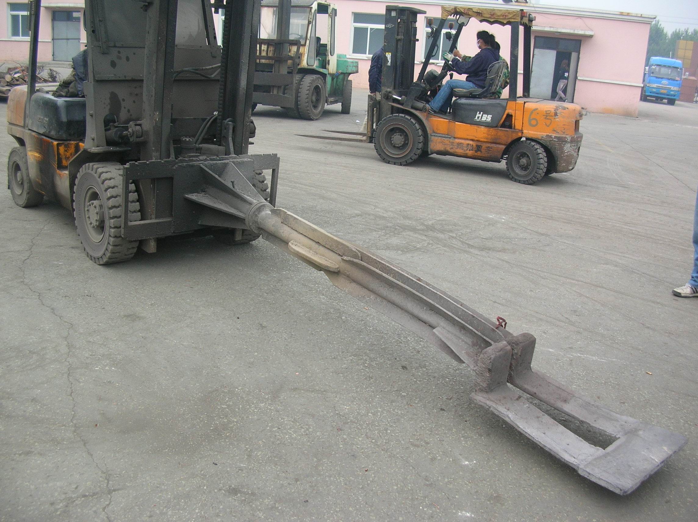

9 n7 `6 A  h4 a上述的两种方案(图片)哪一种更好呢?更否帮助分析一下利弊?
# {. k+ W" p+ ^7 L/ G7 x) S* O; m+ C. [# F上面介绍30万元的价格是指哪一种?

上面介绍的两种方案的价格总体上相差不大,一次投资前者略大于后者,维护费用反之。. M- X/ T6 T# ]7 D  P! |9 n5 b% H
在各自适用工况上,也有些区别:- p" i' e* C# V" t; Y
1.前者适用于操作空间相对较紧张而载荷又较大的情况下,多炉并用有利于降低使用成本,但停料位置不能离该装置过远,此类装置为非标专用性质,设计制造周期相对长一些;
8 I- y" r7 c0 [. k" D8 |9 ?2.后者适用于操作空间相对较大而载荷又较小的情况下,但停料位置可相对远一些,其动力装置需采购改装后的叉车,上下料转运灵活,相对可靠,设计制造周期相对短一些,但维护费用高于前者,悬臂部分仍为非标专用性质,不用时,可摘下来,使叉车另做它用。
