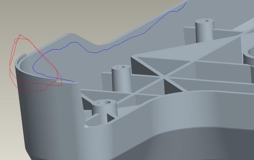

我想做一个筋,很难做,最后想用唇,但是不会用,是不是唇这个命令只用用平面曲线?
: s7 [/ e. z) P, h我想沿着蓝色的线做一个唇,请大家说说。谢谢了

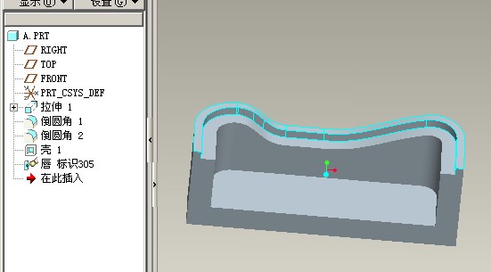

请问楼主是不是做成这样?
 楼主| 发表于 2009-12-11 19:21:38 | 显示全部楼层 来自: 中国江苏南京
2楼 你很牛,我搞定了,不用麻烦大家了。

唇特征在哪里呀,插入高级里面怎么没有
发表于 2009-12-30 12:00:52 | 显示全部楼层 来自: LAN
原帖由 xyc19861986 于 2009-12-29 21:52 发表 http://www.3dportal.cn/discuz/images/common/back.gif
7 p: `9 `1 `; e6 M. N唇特征在哪里呀,插入高级里面怎么没有
" Z+ s( {& H' U% l+ s6 N0 L/ L/ B8 E1 H  x* B' w3 i8 u' A& l
config 设置allow_anatomic_features yes 就有了/.
