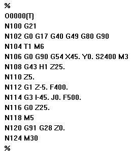

加工一个后模,很大的,400长200宽的,在电脑里一切正常,后处理是用了一年了,之前从来没有发生过同类情况,后处理出去的NC却自动把图旋转的180度,导致后模加工后现锣反,最后降20MM重来。重新后处理后一切又恢复正常,电脑本人一个人用,无任何人用过,自己也从来没改任何参数。大家说说这是怎么回事。真危险啊。MC在电脑里也是用了半年了的,系统也没有问题。

千万不要把后处理的圆弧改成两段
还有就是提醒大家,MASTERCAM铣园都是把圆分4段圆弧走,千万不要把后处理的圆弧改成两段,那样你算曲面的时候有时会多出来刀路,导致过切,
发表于 2009-12-11 18:28:08 | 显示全部楼层 来自: 中国广东广州
原帖由 381431512 于 2009-12-11 17:36 发表 http://www.3dportal.cn/discuz/images/common/back.gif) S- N$ ?8 y2 Q- B# U6 l6 p

 楼主| 发表于 2009-12-12 13:08:06 | 显示全部楼层 来自: 中国广东深圳
看来还是有很多兄弟在用MC呀,
问题已经找出来了,用软件模拟后发现都是对的,加工出来却反了,最后发现是操机的把机床上的那个旋转开关打开了,180度。
