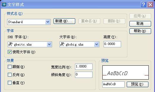

发表于 2009-12-19 16:37:19 | 显示全部楼层 来自: 中国安徽合肥
gbenor.shx+gbcbig.shx(大字体),这种字体的配合很不错。

发表于 2009-12-25 14:12:09 | 显示全部楼层 来自: 中国江苏南通
我们常常用所谓的工程字体:SHX字体:gbenor.shx,大字体:gbcbig.shx,这样的效果很好。

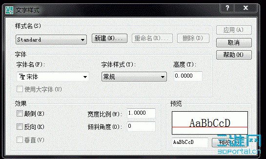

发表于 2009-12-27 15:15:42 | 显示全部楼层 来自: 中国贵州黔南布依族苗族自治州
我们一般用宋体,效果还可以
