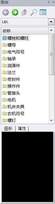

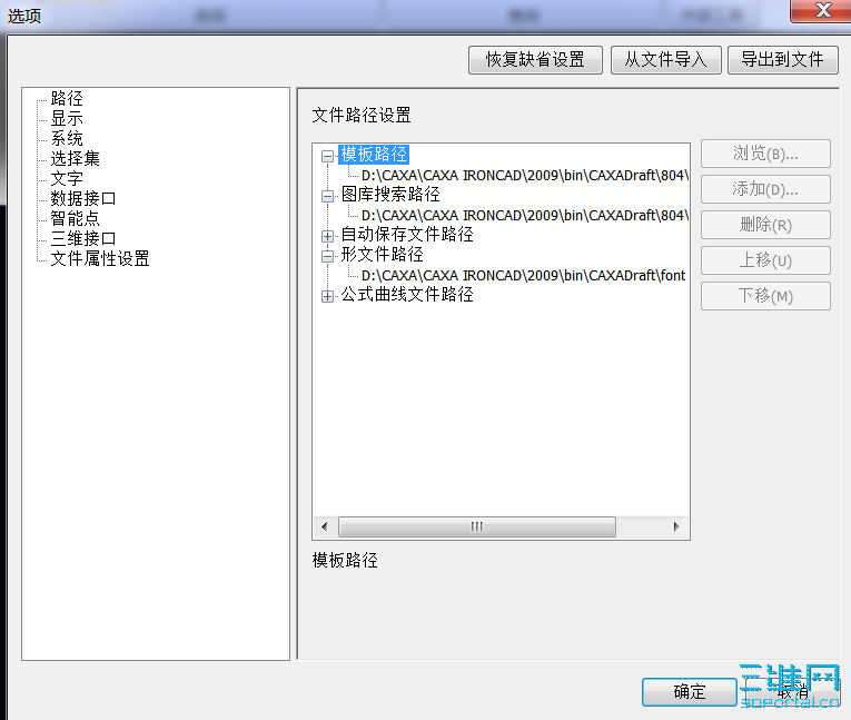

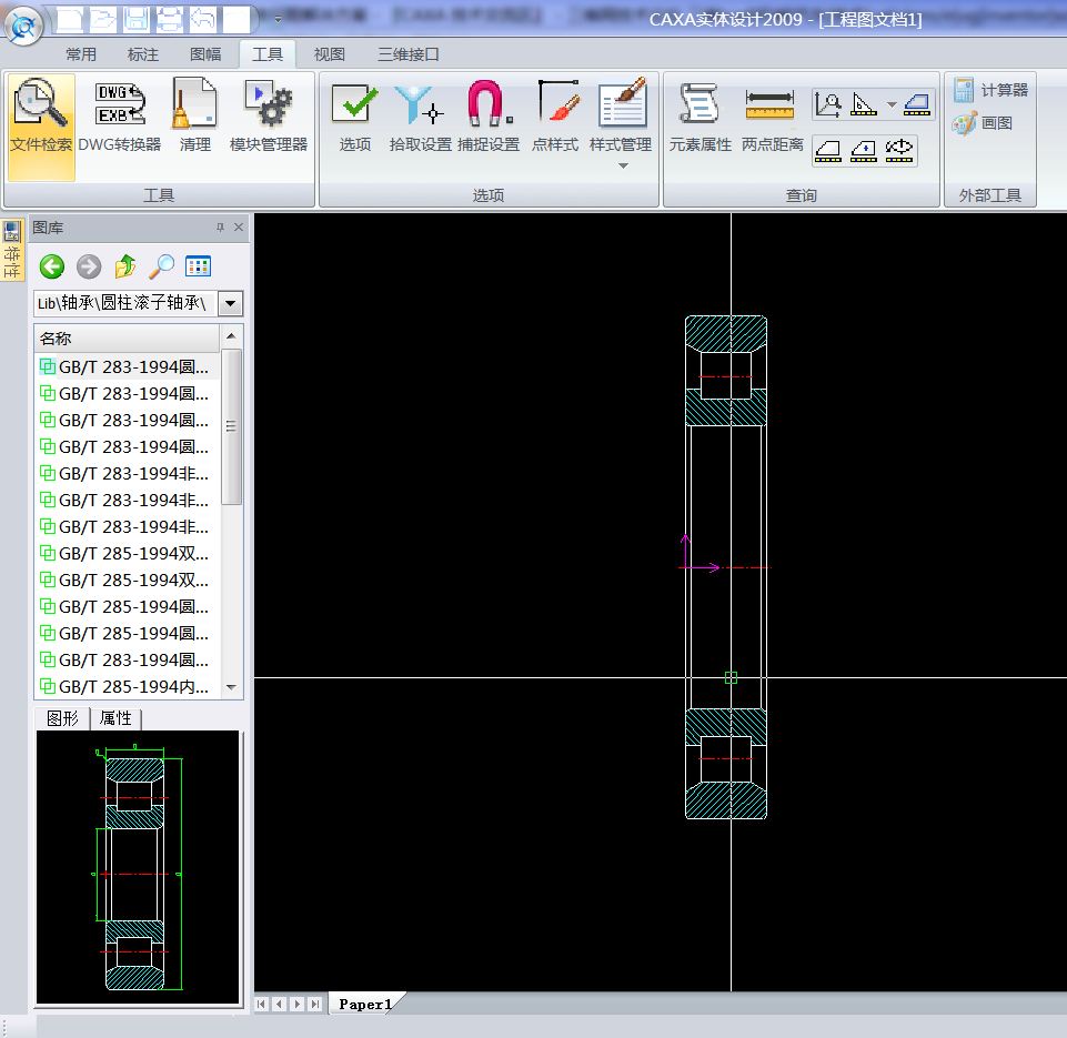

刚装好实体设计2009,发现工程图模块的标准图框是空的,经过摸索,原来是安装程序没有正确设置好图库路径,在选项中设置好图库的路径,一切就恢复正常了!!!& B" h$ ^4 J) Y# Q8 L9 O4 H

大哥,你这是CAXA电子图板2009好不好,这个不是实体设计。实体设计是用来画三维的。

楼主,能否把图版路径、图库搜索路径、形文件路径及公式曲线文件路径写详细点,你截的图片后面看不见,具体是哪个文件,还是不清楚,在此先谢了!!
 楼主| 发表于 2009-12-15 18:38:51 | 显示全部楼层 来自: 中国陕西西安
安装目录:\CAXA\CAXA IRONCAD\2009\BIN\CAXADraft\804\各个目录。
