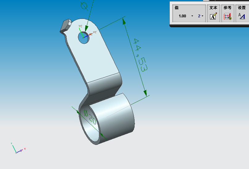

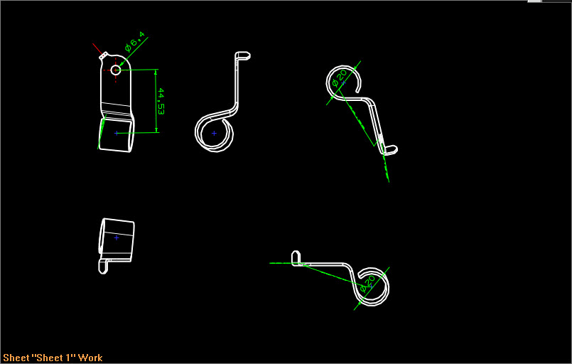

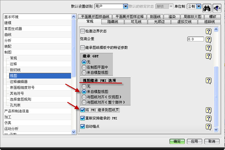

UG6.0模型尺寸能一次性插入工程图吗?而不是一个一个标出来
发表于 2009-12-11 13:54:29 | 显示全部楼层 来自: 中国四川广元
