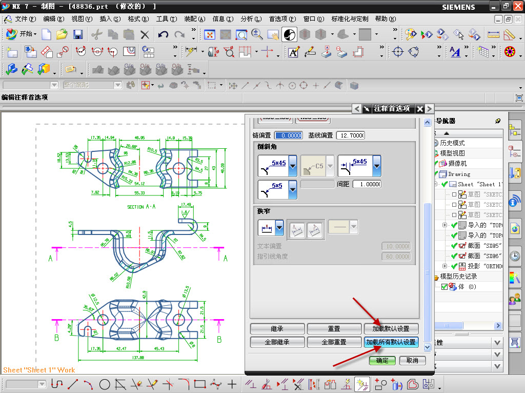

UG7。0用户默认设置部分无效,特别是尺寸标注的更改无效。求助有效设置方法
发表于 2009-12-11 13:31:19 | 显示全部楼层 来自: 中国四川广元
在标注前要进行如下操作:首选项--注释---加载默认设置或加载所有默认设置,一般是加载所有默认设置,这样才有效,(如图)。最好是做一个空白模板,将相关设置作好保存,以后用起来就方便了! 1-1.jpg
