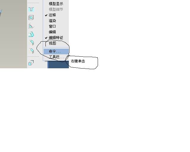

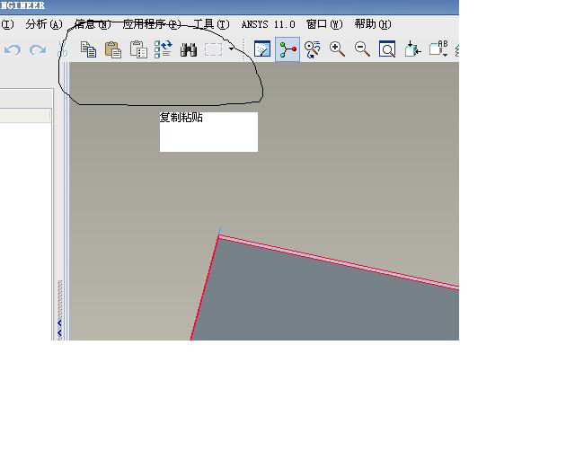

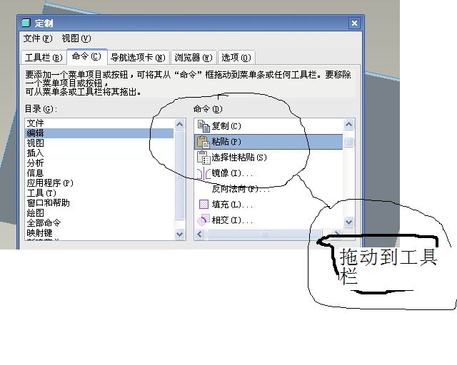

发表于 2009-12-11 16:56:30 | 显示全部楼层 来自: 中国浙江杭州
如图,图片上传还没有用过,我试试8 ~: i! s. a+ J4 C( s
& m- n) K+ Y3 z" {+ E
[ 本帖最后由 南极的北极星 于 2009-12-11 17:14 编辑 ]
