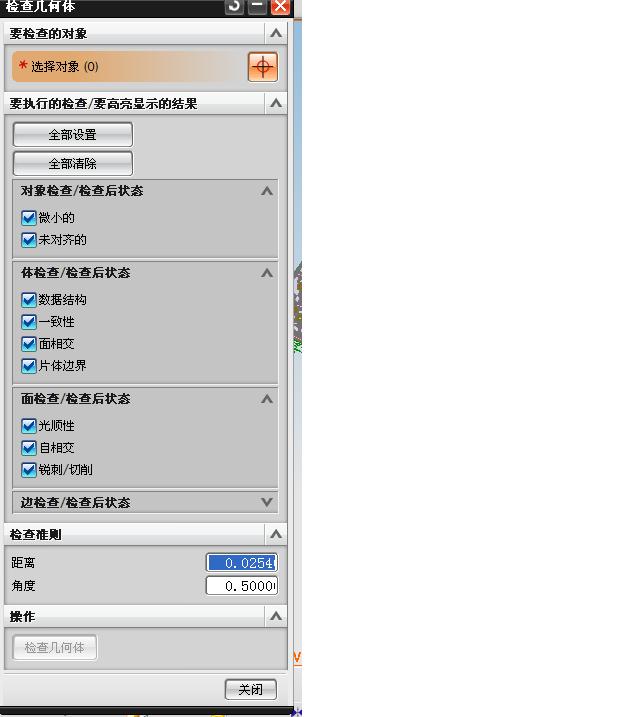

发表于 2009-12-11 14:44:16 | 显示全部楼层 来自: 中国江苏苏州
使用分析-检查几何体如下图
beyond2009 + 3 应助
