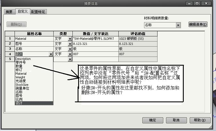

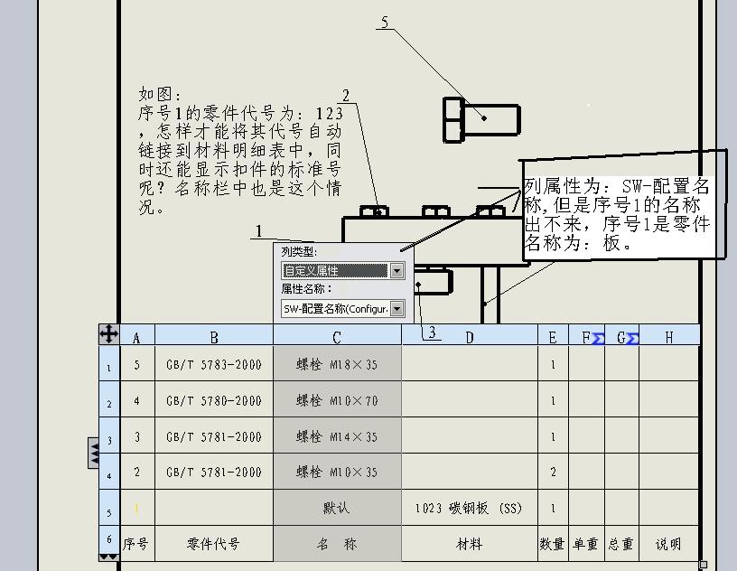

接触solidworks也有一段时间了,但是一直以来对材料明细表都不是很熟悉,感觉转配图中的材料明细表不是很智能,设置起来也比较麻烦,问题如下图请大家帮忙解决。

发表于 2009-12-29 10:16:29 | 显示全部楼层 来自: 中国江苏盐城
在零件123的属性——配置特定-属性名称栏自己加入“零件代号”这个属性。其实这个最好在零件模板中设定,可以一劳永逸。这样装配图明细表中就可以将零件的“零件代号”属性带过来。
8 |7 W, K- d+ N$ ~( ]9 T: A由于你装配体明细表中名称的属性是“SW-配置名称”所以如果要将零件名称带过来的话,你零件的配置名称要改成你要的名称(在配置中改)
发表于 2009-12-29 12:46:38 | 显示全部楼层 来自: 中国浙江杭州

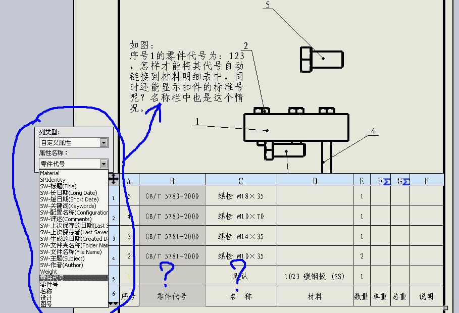

添加“零件代号”,点击图片Image0006.JPG 页面中的”编辑清单“即可添加!
1 Y6 h( X4 n2 l* E) a" m) x/ \另外建议将,改为装配体明细表中名称的属性不要与“SW-配置名称”链接,改为“名称”。
- `" y6 y. m6 G0 X4 c为了在名称栏显示标准件标准号和名称规格,点击图片Image0006.JPG 页面中的“配置特定”添加属性。

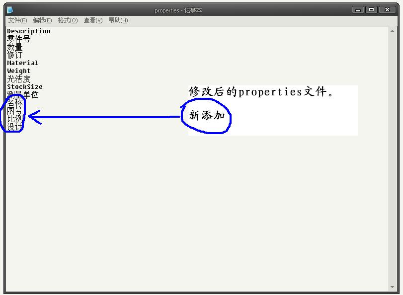

我也有同样的问题。4 e' t( {6 D( v5 V3 Q2 \
问题的关键是用在有智能扣件的装配体中,用的是论坛中“SW中符合国标的Toolbox插件修改后的Browser源文件和SWBrowser.mdb文件
, q9 _1 Y/ C7 H$ N5 p”的扣件,材料明细表中的名称属性链接是“SW-配置名称”。4 w. F$ _0 T2 w) p7 C% e
但是“名称”在自己做的零件中无法定义成“SW-配置名称”,或者是“SW-配置名称”在自己做的零件中怎样修改成需要的名称。
6 i) M# H$ b6 \所以产生了这样不一致的情况。
发表于 2010-7-20 21:21:54 | 显示全部楼层 来自: 中国广西桂林
楼上(主),我也碰到过和你一样的问题,我解决的是在另件图中新建一个:“配置”他的名字就会显示在明细表及标题栏中
发表于 2011-11-22 16:58:13 | 显示全部楼层 来自: 中国浙江湖州

可以更改默认配置,,
