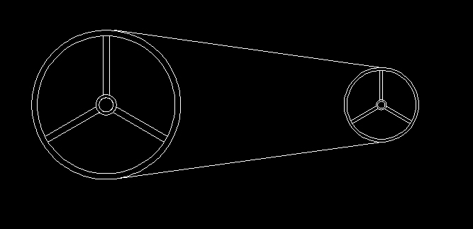

像用COSMOS分析运动中的皮带轮筋的受力,来减少材料,还能打到预期的效能,请高手指点
8 L: W, z4 s& p/ S4 F我用SW里的COSMOS来分析时,约束和受力这两个条件根本无法对皮带轮参数的设定!

1. 先理论计算出皮带轮与皮带接触面上的正压力,因为要分析筋,并不考虑接触面的情况,所以这个过程可以适当简化。然后在CosmosWorks算例里设置负载情况。7 \& Q5 g) q5 m. h9 F9 b
2. 作出一个皮带轮和一段皮带的装配体作分析。
