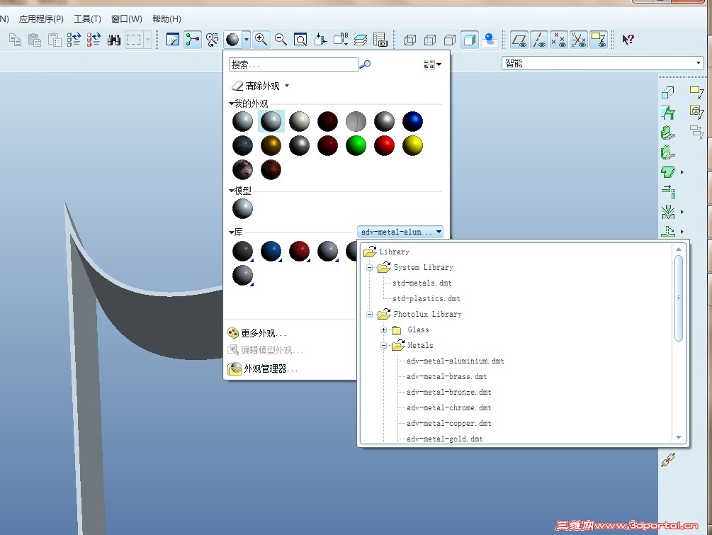

发表于 2011-1-13 23:30:45 | 显示全部楼层 来自: 中国浙江杭州
点击外观库旁边的箭头,然后会有下拉菜单,在模型那一栏右键编辑,就会出来一个你熟悉的对话框。我也是摸索了很久才找到这个东西的。

发表于 2012-2-4 22:50:13 | 显示全部楼层 来自: 中国江苏扬州
8# wliang 2 p) y% r( f5 M' U$ D. e
& p5 k" E7 H# ]2 \) |) _
请看以下图片:
