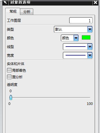

ug工作颜色如何设置

在首选项---对象中调整,我们都有自己喜欢的颜色,每次调很麻烦,最好在模板中做好,以后就不用在调了。再有,建好的几何体可以在编辑----对象显示中修改。

原帖由 WHC44 于 2009-12-12 11:19 发表 http://www.3dportal.cn/discuz/images/common/back.gif+ @* l( y  x* e2 P2 o$ C: g6 @
& P, `6 r- t  f* y, m- c9 P% g4 y+ r+ S5 e
例如在一个已有的零件中修改(比如加胶、减胶)完成后系统会自动颜色区分而不需要手动去修改颜色。
% r& _9 \3 g$ }; x$ t+ S那又应该如何操作?8 D5 I0 p. O( f  i" }- M; \
: `( N2 A4 y6 @0 H1 H
[ 本帖最后由 jxjxc 于 2009-12-12 11:46 编辑 ]
发表于 2009-12-12 18:02:47 | 显示全部楼层 来自: 中国山东济南
要做到你说的这样UG本身无此功能,除非使用外挂或者自己做宏程序。
