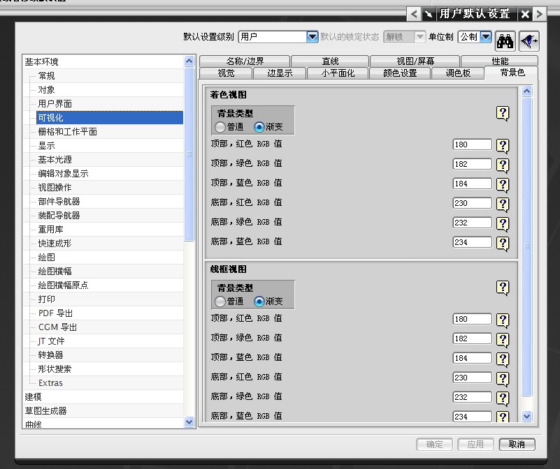

换换颜色但是可以的吧,在首选项 -可视化-编辑背景~~~~~~~~缓缓 渐变色是可以的 其实我个人觉的设计选的太花的图案不好,影响审图的。所以弄个简单的渐变色就不错咯,颜色可以 随心情换嘛 呵呵

那怎么才能将改好的背景做成默认背景,否则每次都改不是很麻烦?我用的6.0,想把默认背景改为蓝色,怎么做,会做的指导一下,谢谢!

文件 实用工具 用户默认设置 基本环境 可视化 背景 里面可以修改

我的改了,,关了UG在开还是不行呀
发表于 2010-5-20 19:41:26 | 显示全部楼层 来自: 中国浙江杭州
你是UG几啊,一般在显示设置-编辑背景-然后你把灰阶色改为纯色。就可以了
