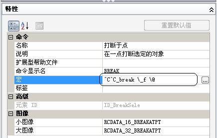

发表于 2009-12-11 14:59:17 | 显示全部楼层 来自: 中国浙江宁波
autocad有此命令的,工具条上没有的话可以自己拖出来;
% P9 F6 _1 c9 U6 a; R1 E
- d- L. ?2 j8 L( m# t也可以自己定义,按图二里的宏定义命令;+ U7 n: ~& j  L. a8 j4 o) s
7 D9 {' X" j$ `$ v* H/ e[ 本帖最后由 sealive_leafage 于 2009-12-11 15:04 编辑 ]
