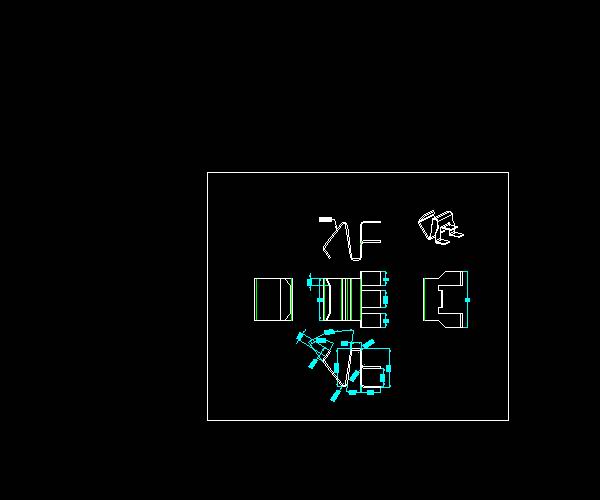

最近画的一个排样图,希望各位不吝赐教与指正

做了钣金实进行工艺分析就一清二楚了
发表于 2009-12-15 19:23:06 | 显示全部楼层 来自: 中国上海
不知道是什么材料,也不知道公差是多少的,根本没办法做一个合理的排样。' Z1 R/ @) ]# y" a: l
铜材,不锈钢,弹簧钢还是????
; j8 I4 N5 m4 J零件并不难做,主要是看公差和材料。. B# x  a" M( D8 v, e
材料T=?

我感覺你的左右視圖有點問題% D; ~' W2 u2 A) r1 B
, u: [% [4 B# K1 L* T0 L* W
右視圖看不到左邊的特征,左視圖看不到右邊的特征
hxg168 + 2 感谢!

做对称后在切
发表于 2011-10-24 15:30:15 | 显示全部楼层 来自: 中国广东深圳
左視圖看不到右邊的特征
