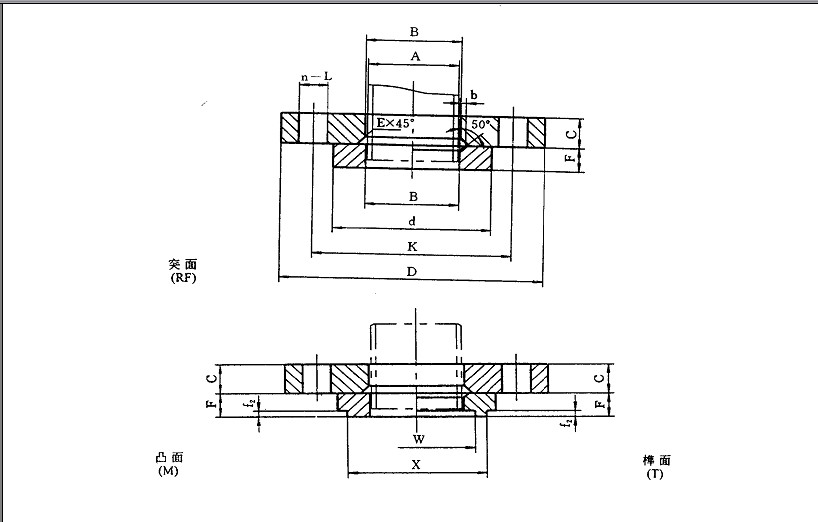

客户要求环(下面那个没有螺栓孔的)的密封面加工螺纹水线,
5 U$ x9 c  J9 i5 }请问,法兰的密封面指的是上下之间的夹缝处吗?
2 l% T  g2 d( ?3 G8 @: }/ i另外问一句,下面那个环的底面有可能是密封面吗?: j* s" H$ }5 w1 r$ C( s
就不知道到底是环的上面还是下面

当然是下面的面啦,就是法兰连接时夹住密封圈的那个面。(法兰的密封面都是指与密封圈接触的这个表面)。环上面的面(尺寸C和F的分界线)又不接触流体,不需要密封,要水线干吗。

下面那个环的底面就是密封面,现在要求加工水仙的比较少了,总用不太大。水线是取消的趋势
